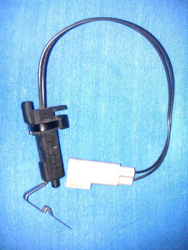

Při výměně oleje jsem zjistil že cidlo tam nemám :?
Nemáte někdo jedno navíc?
Standa.64
Příspěvky: 1352
Registrován: 09.12.2010 17:34
Bydliště: Jablonec nad Nisou
Re: odešel venkovní teploměr
Příspěvek od Standa.64 » 28.04.2012 19:01
Mám,je sice z fokuse,ale mělo by být stejný.

To bude stejný, Stando, i ty hodnoty co jsi psal tak odpovídají tomu, co jsem naměřil. A vizuálně je konektor taky shodný, nebál bych se toho ;)
