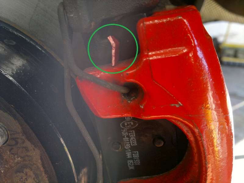

to lucky: je to pérko v zeleném kroužku..ale jestli půjde nasadit na vnější desku..to nevím. Zatím dík

omezenec píše:to lucky: je to pérko v zeleném kroužku..ale jestli půjde nasadit na vnější desku..to nevím. Zatím dík
Tak to tě zklamu, protože vnější destička tam nemá potřebnou úpravu(vybrání) na tu pružinu.

to lucky:..ne, nezklamal..hodně jsi pomohl :D ..úplně zbytečně bych to rozebíral a zkoušel nemožné :wallbash: . Nové desky nejsou žádný mailant..koupím nové a napíšu, jak to dopadlo. Zatím moc dík :D

Příspěvek od omezenec » 03.10.2011 18:52
to lucky:..tak jsem dneska v mžiku vyhodil destičku a pelášil do PrimaAuto. Nechal předložit zadní desky za 800 i 1500 Kč. Po porovnání s mýma Ferodama žádný rozdíl. Takže ještě, že jsem nekoupil nové. Namontoval spátky desku a vůli vymezil plastovým profilem. Statická kontrola proběhla úspěšně. Jestli mi to tam vydrží i počas jízdy..uvidím. Sice se za to trochu stydím, ale je to kousek krabičky na šroubky. Když se to osvědčí..použiji nějaký kousek silonu.

No hlavně počítej s teplotou, kterou brzdy při brždění vyvíjejí...
Můžeš vyfotit celý brzdič i s kotoučem z tý samý pozice jako jsi dělal tuhle poslední fotku+foto na druhý straně z nějaký rozumný vzdálenosti(aby to nebylo ze dvou metrů :mrgreen:

to lucky:..hm..taky mně to v noci napadlo :irre: ..ráno provedena zkouška na kostkách a hrbaté cestě-bez závad :hhura: . Už hledám nějaký nerezový plíšek a ten nasadím místo toho plastu. Udělám takové podlouhlé "U" a ten strašný plast zmizí. Foto udělám, ale teď čekám pozvání na montáž závěsu. Až ho budu mít..pošlu foto těch brzd. Zatím dík :D

to lucky:..tak jsem tady po montáži závěsu a denního svícení. Stejně stupidně jsem odhlučnil i pravou stranu, která se začala ozývat. Dneska jsem přehazoval kola a tak jsem to vyfotil.
