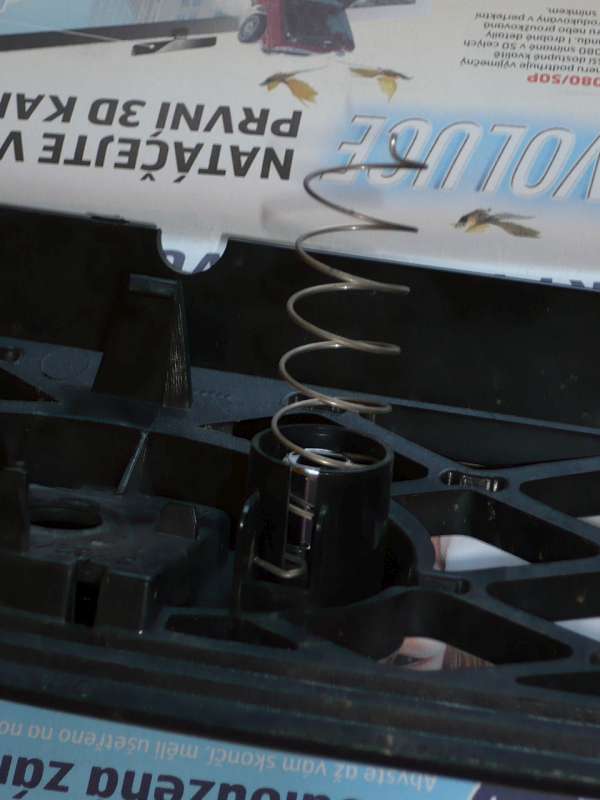

Ahoj, je to sice starší téma, ale minulý víkend jsem měnil znak, tak k tomu suprovýmu popisu od Zewla s dovolením přidám ještě fotky. Třeba se to zas někdy někomu bude hodit.
není to moc vidět, zašroubováváním šroubku se roztahují 4 packy, které se pak rozpírají ve čtvercové dutině ve znaku.

No nový ani ja nejak neviem zohnať :( ..len ja mám oproti Vám ešte jeden problém a to že mi ten šmejd ulomil aj ten háčik do ktorého znak pri zaklopení zapadne. Musím teda vymeniť celú masku, alebo máte nejaký tip?

Za tohle bych rval ruky a vypychl oči aby si nemohl příště vytipovat znak někoho jiného nicméně ja mam jiny problém já mám znak cely ale je tam vylomeny ten šroubek s tou pružinkou, nevíte zda se dá sehnat jen toto? jediné logo na přední masku na FoFo II za ,,příznivou,, cenu jsem našel tu

Já myslím že levnější znak neseženeš a ve Fordu dáš za šroubek a pružinu víc peněz než za tento komplet.
