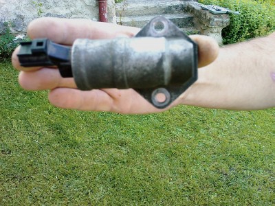

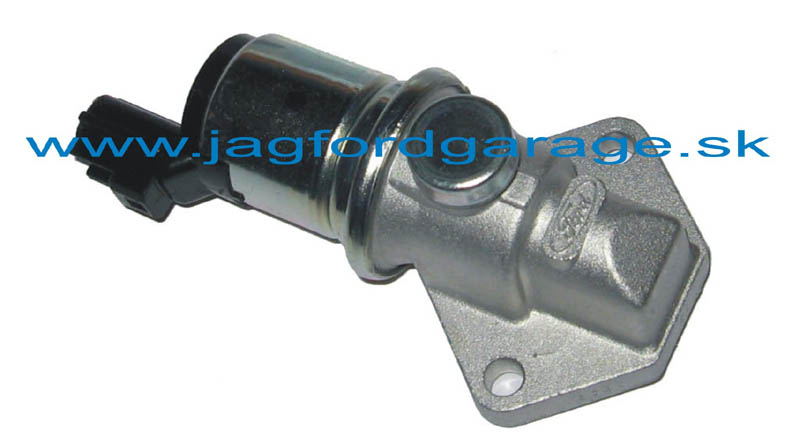

Re: otáčky
Příspěvek od cev » 31.08.2011 17:16
koukni:
1.8
1.8
1.6
1.6
Ford focus HB 1.6 16V 74kW, r.v. 12/2002, modrá metla Obrázek
Pastovic
Příspěvky: 1184
Registrován: 02.11.2009 02:35
Re: otáčky
Příspěvek od Pastovic » 31.08.2011 19:03
No a ten šroubek by měl být u toho elektric. konektoru jako z boku ne takhle co jde videt.
