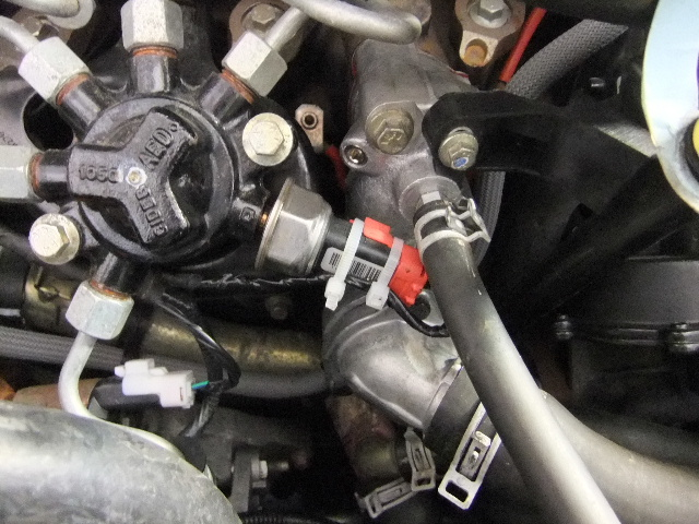

Tak se i já můžu zařadit mezi nešťastníky, kterým bliká kontrolka žhavení. Mám F Focus 1,8.TDCi 74 KW, rok 2004. Stalo se mi to na dovolené. Do místa jsem dojel bez problémů, ale celou cestu pršelo což uvádím pro možné pozdější souvislosti. Druhý den ráno sednu do auta s tím, že vyvezu rodinku na výlet, otočím klíčkem zapalování -motor točí, ale nenaskočí. Pak jsem si všiml, že bliká kontrolka žhavení. Ještě několikrát jsem zkusil nastartovat, ale bezvýsledně, jen jsem ucítil jako by se něco pálilo. Sehnal jsem místního mechanika a ten sedl do auta a na první škrt auto bez problému nastartovalo. Řekl mi, že by to mohlo být i imobilizérem v klíčku. Druhý den ráno auto bez problému nastartuju dojedu do nejbližšího města asi 5 km,nakoupím , sednu do auta a situace se opakuje motor točí, kontrolka bliká - nejedu. Možný problém s klíčkem byl vyloučen a bylo mi doporučeno, abych jel okamžitě domů. ráno při odjezdu sice nastartuju, ale motor běží, tak na 3 válce a vydává při tom takové divně kovové zvuky- (do té doby se to nestalo) a má tendence chcípat. Po 10 min zvuky ustaly a já jsem se staženým zadkem dojel domů. Ihned jsem jel na diagnostiku a ta ukázala vadné čidlo tlaku palivového potrubí. Byl vyměněn pal. filtr, ale ukázalo se , že zbytečně , protože byl uplně čistý. Po dvou dnech mi technik volal, že diagnostika žádnou chybu nevykazuje a auto jezdí normálně bez problémů. Doporučil mi, abych do nafty vzhledem k její kvalitě dával při tankování tršku oleje do dvoutaktů kvůli čerpadlu.Toto se odehrálo koncem srpan a a od té doby bez problémů až do včerejška. Pršelo. Auto nastartuju, ale slyším divný pískavý a kovový zvuk. Normálně jsem se rozjel, ale asi po 500m při brždění motor zhasl. Chci nastartovat a opět bliká kontrolka žhavení. Asi po 10 pokusech se mi podařilo nastartovat a dojel jsem domů. Mechanik tvrdí, že budou špatné hadice palivového potrubí, že nekde přisávají vzduch. Co myslíte, kde může být chyba? Čerpadlo jsem neměnil, mám naběháno cca 210 tis km.

Jestli to napslo chybu vadné čidlo tlaku na railu,možná by mohlo pomoct stahovacíma páskama připevnit konektor.Jinak jestli vstřiky jsou stále původní možná se blíží jejich čas,tím olejem do dvoutaktů jim taky zrovna nepomáháš,na to jsou příslušná aditiva.
