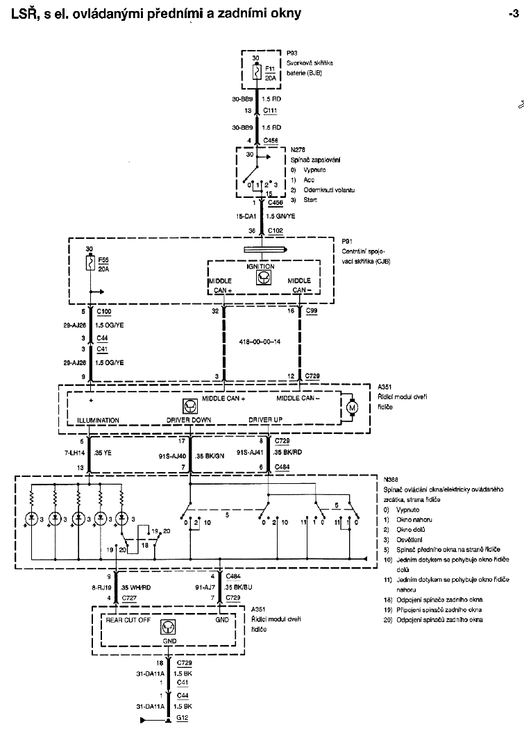

Mám elektrická také pouze přední okna, předpokládám, že nějakou automatiku (dlouhý klíč?) na zavření oken při zamykání auta to nemá, je to tak?
Podle schémat se zdá, že přední okna jsou zapojena pouze "hloupě" přes pojistku (z napětí spínaného druhou polohou klíčku) a dvoupólové třípolohové přepínače (přepínají přímo napájecí napětí do motorů). Pro okno řidiče je zde navíc elektronika pro otevření jedním stiskem.
Zatímco verze se čtyřmi okny je řízená "chytře" přes sběrnici CAN...
Takže u té mé "hloupé" verze by stačilo svorku 24 z konektoru C100 přepojit (přes pojistku) na trvalé napětí, nebo na první polohu klíčku...

Ahoj, myslím, že máš pravdu, mělo by to stačit.

A co pro chytrou verzi?
Su navyklej pokud chcu otevřít okna bez startování nebo zavřít když zapomenu použít klíč, ale zase člověk sedí v autě, tak nemá potřebu dycky otevírat všechny 4 okna
Dyž se nad tím tak zamýšlím, okna jdou otevírat / zavírat klíčem, když je auto vypnutý, tak proč by to nemohlo jít ovládáním

U "GEM" verze na pin 38 u konektoru C102, by mělo stačit přivést trvale napětí a mělo by to fungovat pořád, jestli jsem něco nepřekoukl. Ale kdybych měl tuto verzi tak by mi asi stačilo, dát klíček pouze do první polohy a stahovat jak se mi zlíbí...

Nojo, jen aby se tím přivedením trvalého napětít nezaplo zapalování...

No to by se nemělo jen je potřeba změřit jestli tam má být +12V a nebo zem...

Hele ale pozor. Ta verze, řízená přes CAN má jednak vstup trvalého napětí přes pojistku (5/C100 jde do 9/C729) a jednak má zprostředkovaně přes CAN informaci o tom, zda je zapalování alespoň v té první poloze (38 (nebo 36, není to dobře vidět)/C102 je vstup na CJB pro napětí z první polohy klíčku... přivedením trvalého napětí si bude asi CJB (a ostatní moduly na CAN sběrnici) myslet, že se pořád jede...

Stačí odpojit napájení oken z původního pinu 24 na konektoru C100 a zapojit ho jinam. Nejlépe do krabičky, která bude připojená přes pojistku 25A k trvalému napětí, spínanému napětí od klíčku a na kostru a jejím výstupem bude napájení pro okna, které se zapne s klíčkem ale vypne po nějaké době. Je to na jedno relé a asi šest součástek...
