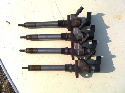

Moj Plechac dostal "nove" vstekovace 4 ks za 330 EUR - maju sice 60k km, ale na anglicku naftu, pochadzaju z rozbiteho 2.0TDCI. Povodne boli triedy 6, tieto su triedy 5. BTW, co to vlastne ta trieda vlastne je ? A teraz to podstatne :
Cela vymena trvala 30 minut, diagnostika Bosch KT550 sama nasla vymene vstreky s novou triedou, mechos len odentroval zapis triedy 5 do RJ. Po vymene ide motor tichsie a "maksie", nie je pocut taky zvlastny kovovy klepot okolo 1800 rpm. Spotrebu zatial posudit neviem, pretoze tyzden dostaval riadne kvapky. Kolega mi potvrdil, ze mi to uz tolko nedymi, ako predtym. Takze zatial spokojnost.
Takto vyzerali tie povodne po vytiahnuti z hlavy :
