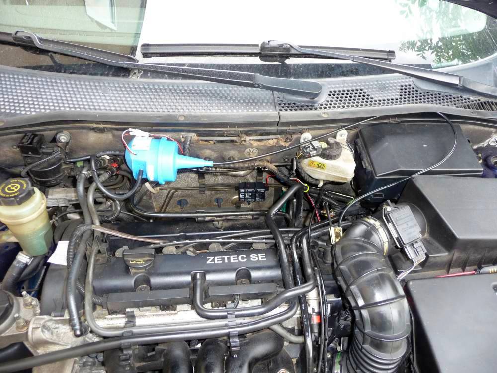

Takže objednal jsem, s domněnkou že to bude jednoduché zamontovat. Zavezl jsem Focuse k prověřenému Fordímu opravářovi Soviarovi do Olomouce (bývalé kasárna na Holické). Ten si s tím pohrál, prý to poprvé nebylo snadné, ale funguje to perfektně, zdá se mi že plynuleji než origa na Mondeích.
V motoru to je ta modrá věc pod kapotou, z ní jde bowden co ovládá plyn. Pak pár čidel, využil všechny co byly ve škatuli.

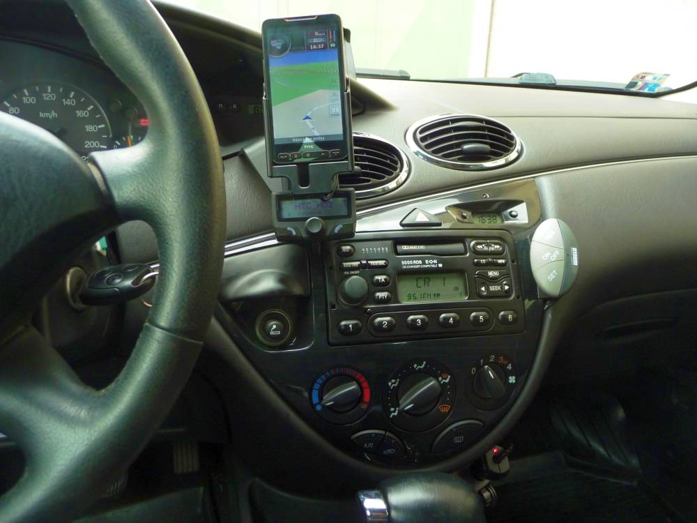

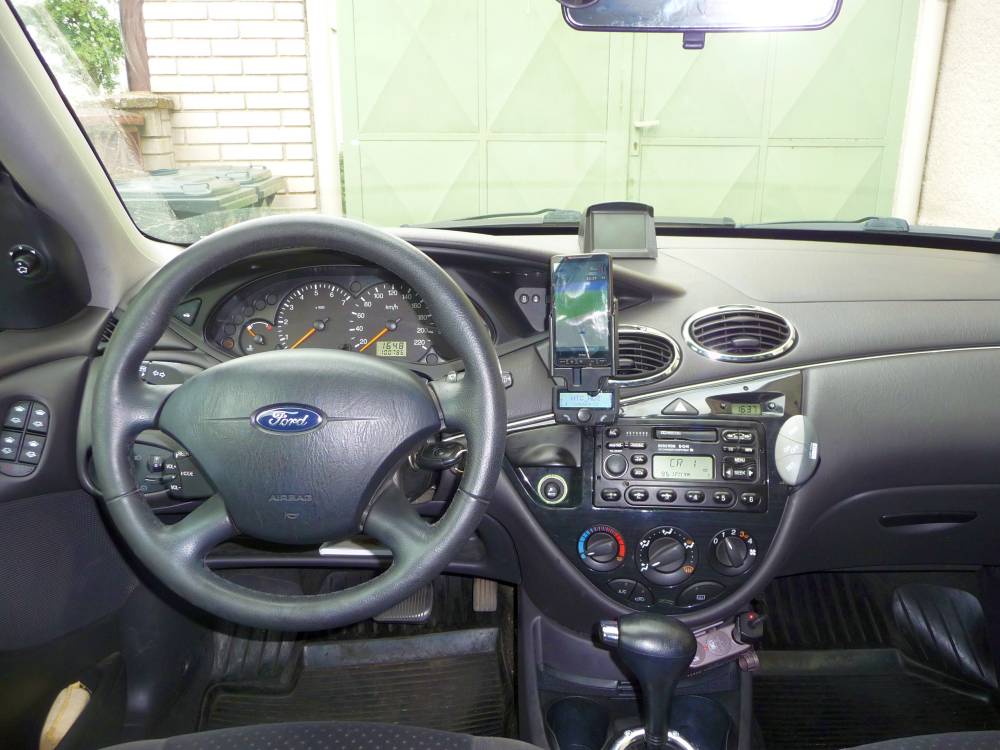

Dovnitř jsem si to dával sám, byl už trochu problém kam to dát, už je tam toho trochu moc. Prostě to musí být dobře přístupné za jízdy. Nakonec volba padla na nevyužívaný držák Brodit na telefon, který jsem frézkou ořezal na potřebný tvar, zabrousil a ovladači tempomatu to tam celkem sluší a ovládá se to dobře.
Celkově shrnuto, motor 1,6 na to stačí, 140 podle rychloměru drží v pohodě. Funkce to má stejné jako origo, tedy zapnutí a vypnutí (uprostřed a ledka), zachycení rychlosti (spodní SET), obnovení nastavené rychlosti (horní RES), navíc RES jedno zmáčknutí -1km/h, SET +1km/h.

Zase tak daleko to není, ale kdybych to montoval dřív tak by byl na místě HF pod mobilem a HF tam kde je teď tempomat, už se mi to nechtělo předělávat.

No asi by to sehnat šlo, ale pro mně je to třetí auto určené na ježdění hlavně po Brně, ono celý s tím tempomatem byla trochu blbost, na obou Mondeích mám tempomaty na volantech a stává se že se sápu po tlačítkách i u Focusu a vono nic - ale teď už ne, sice tam tlačítka nejsou ale hrábnu na přístrojovku a tempomatím
