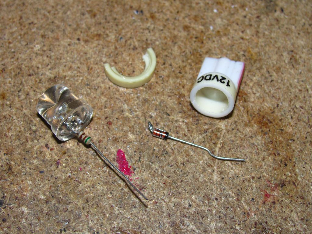

Schéma zapojení LED žárovky. Odpor je 510 ohm
a dioda je 1N4148.
Tuhle (a další tři) jsem měl s jiných aut jako vadné (nesvítící). Po rozebrání jsem však zjistil, že u všech těchto LED je upadlá dioda. Po opětovném přiletování LEDky normálně fungují. Všechny byly jednou zasunuté do objímky parkovacího světla a nebylo s nimy manipulováno. Napadá mě myšlenka jestli není za "spálením" zmíněných LED stejná závada.
