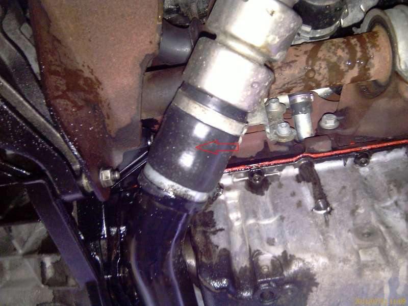

gumová hadice u olejové vany
Ahoj, můžete mi prosím někdo zjistit číslo dílu této černé gumové hadice? díky

Re: gumová hadice u olejové vany
Obávám se jestli to nebude součást nějaký trubky. Dost dobře z tý fotky nevím odkud kam vede a co to je za trubku.
podle mě je to vzduchová přeplnovací trubka od turba a jde do plechové roury která se pod autem dělí na dva okruhy rovnou do saní nebo přes intercoler do sání.Fotka je ze spoda auta
a focena zadna zadní část olejové vany.
A jo asi máš pravdu. Vypadá to jako rezonátor od turba.
Číslo náhradního dílu: 1478629
Číslo konstrukčního dílu: 6M51-6C646-CB
z jakých dílů se skládá ten díl co jsi foki napsal jen ta hadice nebo i ten hliníkovej žebrovanej mezikus,anebo je to až na hrdlo turba vůbec ted netušim kde je to půlený,řekl bych na přírubě turba a pak tou stahovací páskou na trubce?
To bych pak tý ceně věřil.Já jsem na ní taky jednou koukal a věřim,že ji pěkně za nějakou dobu rozežere olej co prosakuje od turba.
Takhle to tam vypadá s tou hadicí(trubkou)
signalizuje to problém s turbem, když mi to zřejmě z té trubky ohazuje olejovou vanu a okolí, páč olej. vana je přetěsněná...
Neteče ti gufero na klice? Máš tam to oleje nějak moc.
áha a jak je to složité a jak se to dá přetěsnit?
Sundat rozvody, dát dolu ozub. kolo na klice, vyndat gufero, dát nový a montáž obráceným způsobem. Ale netvrdím, že ti teče simering. Takhle je to těžko poznat. Musel by to někdo vidět na heveru a hlavně to nejdřív očistit.
