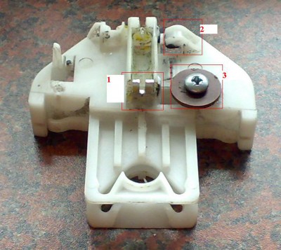

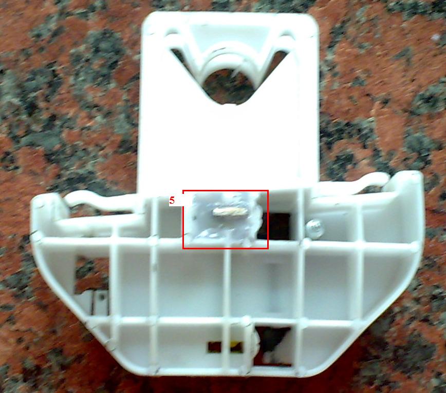

Tak jsem se stal také "šťastným majitelem" spadlého zadního okénka. Když mi spadlo pravé zadní, tak jsem to jen podložil klackem. Ale když mi asi za měsíc spadlo i levé zadní, tak mě to naštvalo a chtěl jsem to řešit. Po zjištění na zdejším fóru, kolik stojí nová či starší stahovačka jsem na nákup rezignoval a zkusil jsem to opravit svépomocí.
U jednoho okénka bylo prasklé lanko, použil jsem klasické z bovdenu bicyklu.
U druhého byl ulomený již zde několikrát zmiňovaný plastový kousek a nožičky vymezující pohyb po kolejnici. Jak to dopadlo bude snad jasné z fotografií. Kovový kousek cca 3mm silný zalit epoxidem, aby se nemohl vyhnout, šrouby jsem pro jistotu zalil tavící pistolí. Původně jsem i ten kovový kousek zalil jen tavící pistolí, ale bylo to příliš měkké, takže nakonec zvolen epoxid.
1- nový kovový kousek
2- takhle vypadá kousek, který jsem nahradil šroubem s podložkou 3 5- kovový kousek z druhé strany 4- tenhle vymezovač taky nakonec nevydržel, takže znovu nahrazen šroubem

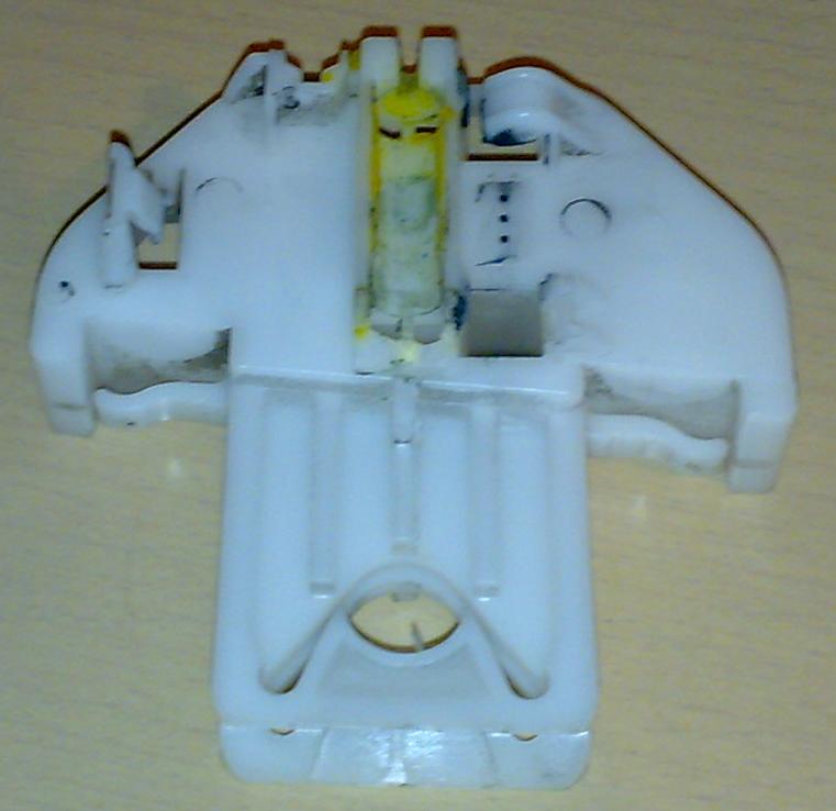

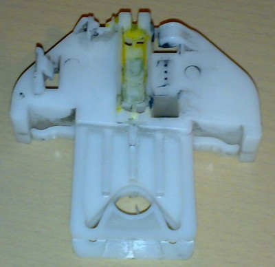

Protože vidím, že prasklý "jezdec" stahovačky je opravdu rozšířený problém, přispěji taky se svou trochou do mlýna.
Protože mi jezdec už praskl na obou zadních oknech vždy ve stejném místě a navíc se při tom vždy ulomily "packy" držící jezdec v kolejnici, rozhodl jsem si to také zkusit opravit sám. Výsledek je na fotkách a jen podotýkám, že už to takhle na druhém okně maká přes 2 roky naprosto bez problémů. Nechtěl jsem kupovat starší stahovačku, protože by na 99% za nějaký čas praskla taky a nová je drahá. Toto řešení je předpokládám již natrvalo a navíc to skoro nic nestojí, kromě nějakého toho času
No asi jsem to měl vyfotit když byl ještě jezdec dole, ale zapomněl jsem na to a pak už se mi to nechtělo sundavat. Zkrátka jsem vše nahradil plechy, které jsem vždy přišrouboval ke stávajícímu silonu. Ten nejhlavnější plech, který drží lanko není moc vidět, ale je naohýbaný tak, aby nahradil původní silonový držák, který se ulomil a je v něm vypilovaná drážka pro lanko. Snad to bude z obrázků alespoň trochu patrné. Ještě jsem nahradil původní silonová "pérka", která mají mít funkci tlumení dojezdu, pěnovými dorazy. Ta původní péra už stejně nepružila a tím pádem tam neměla žádný význam. Vše jsem nakonec namazal pořádně vazelínou, protože všechny styčné plochy byly naprosto suché.

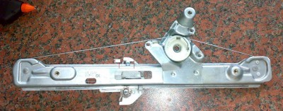

Tak od včerejška jsem dalším majitelem prasklého držáku u jezdce. Uvidím jestli to půjde opravit, jelikož mi lanko trochu poničilo navíjecí buben, když se to snažilo navíjet tam a zpět.
Ale na co jsem za boha nepřišel (pro někoho prkotina) jak vycvaknout "plastový" čep který prochází zkrz sklo tak aby mi ještě ke všemu naprasklo. Oknem teď můžu pohybovat libovolně, ale nevím si rady s takovou blbostí.
Tak pokud by se našla dobrá duše, která by mi vysvětlila jak to rozebrat, tak bych byl velmi rád.
Díky, Beri.

Musíš si nastavit okno do této pozice.
pak si vzit nejakou tyčku(max. průměr 8mm) a vyrazit ten vnitrni váleček za pomocí kladivka, pak uz jen vysunout ten větší a okno půjde ven.

Díky za návod, včera se mi to podařilo vysunout, myslel jsem, že tam je nějaký zámeček který to drží aby to nevypadlo, ale opravdu stačí trochu zabrat a je to venku.
Jinak jsem momentálně okno upevnil aby nešlo otevírat a pokusím se stahovačku opravit, ale jak jsme tak koukal, tak mám poničený lanka a navíjecí buben, tím jak se to tam semlelo, tak uvidím co s tím dál. Akorát nevím jak lanka vyměnit, na koncích jsou zalisovaná a nevím jestli oprava bude dostatečně držet aby se nevytrhla, uvidím co s tím půjde udělat.
Beri
