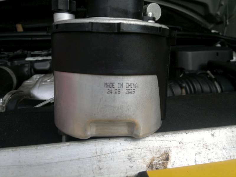

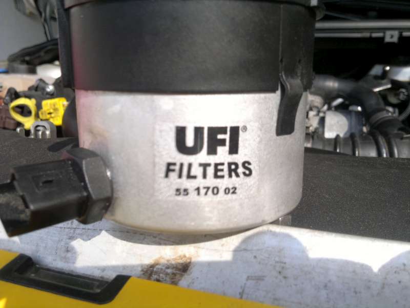

Pánové, omluva..nestíhám.Právě jsem provedl výměnu, přesně podle Vašich rad. Nový naplnil naftou, měl jsem malou stříkačku..trvalo to strašně dlouho. Vytáhl jsem zřejmě měněnej v Německu..ale jsem rád, že už je venku. Rozebrat se nedá, akorát jsem si vrazil bodec do prstu. O kvalitě tohoto výrobku pochybuji. Nebo někdo tuto značku pozná.

Od UFI je myslim i originál. Tak to máš fajn.

...nechci se dohadovat..myslím, že na mojem novém filtru je napsáno Ford. Ale pokud máš pravdu..aspon vím, že jsem nešel do horšího. Auto šlapalo jak hodinky..já jenom preventině do něj vrazil asi 25 tisíc..zítra ještě vyměním vzduchový filtr.

Do prvovýroby je pro forda dodává UFI. I když je tam MADE IN CHINA :mrgreen:
