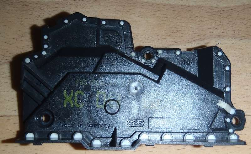

Mára
Ten nový mikrospínač jsi sehnal kde? Nemáš náhodou jeho fotku ?
