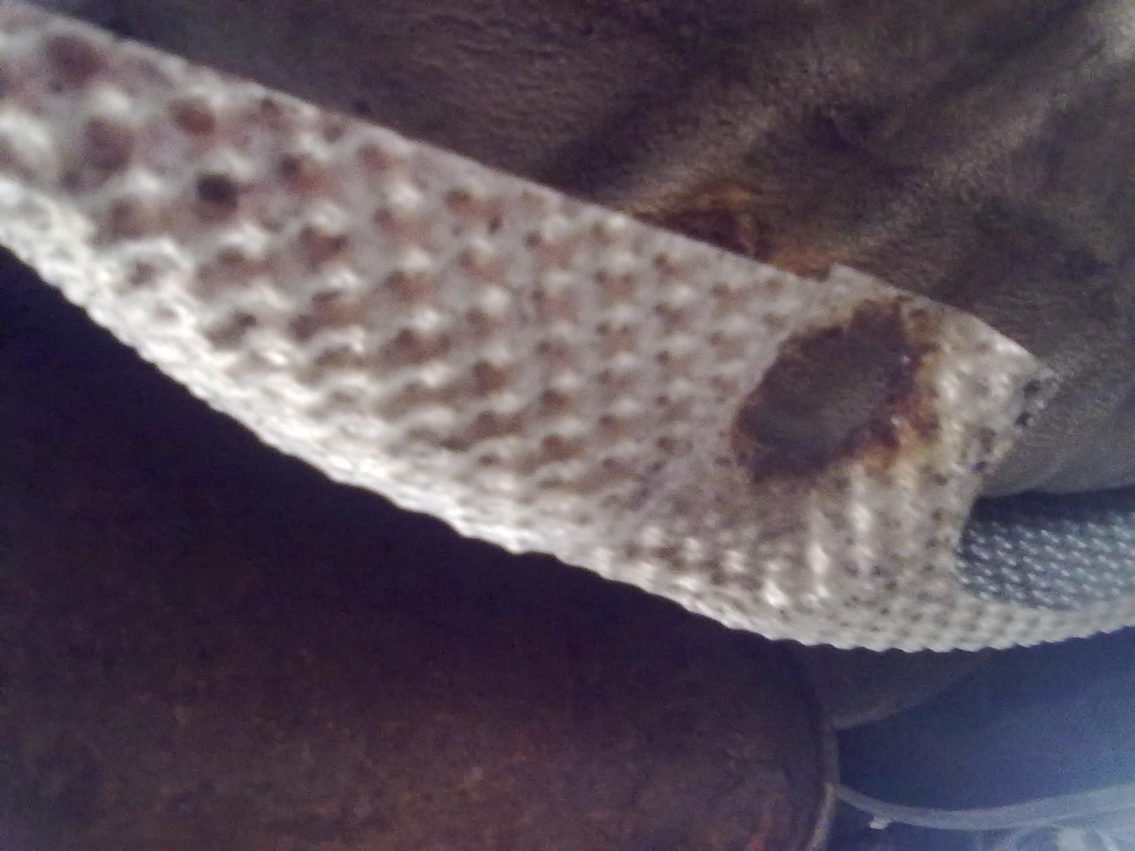

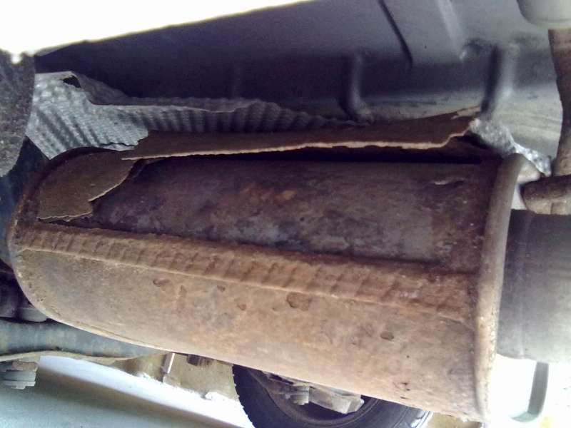

Ford focus 1999 1.8 TDDI combi 148 000km
Rád bych se zeptal jestli je potřeba mít u výfuku ten plech. Jaksi se úplně uvolnil a při startu a zastavení motoru to dělá strašný zvuk.
Dále bych rád věděl jestli ten výfuk ještě nějakou dobu vydrží (ta první vrstva jaksi odpadává) nebo ho musím spravit (vyměnit) co nejříve.

Ten výfuk je zralý na výměnu,ale pokud to nevydává divné zvuky,tak se s tím nějaký čas dá jezdit.
Ten plech je tepelná ochrana,ale pokud to upadlo,tak ho vyhoď.Nevím,jak bys to musel honit,aby to něčemu vadilo.S Escortem jsem nalítal x tisíc km bez toho plechu a to byl benzín(vyšší teplota výfukových plynů).Pokud ho tam chceš mít,tak jsou tu někde nápady,jak to spravit.
