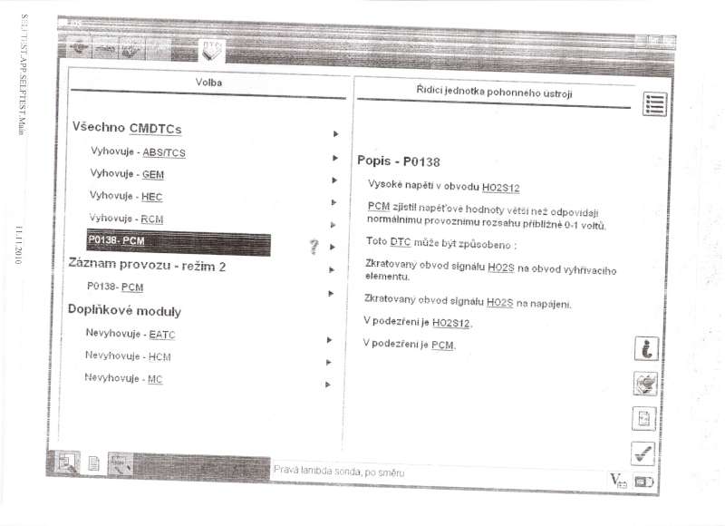

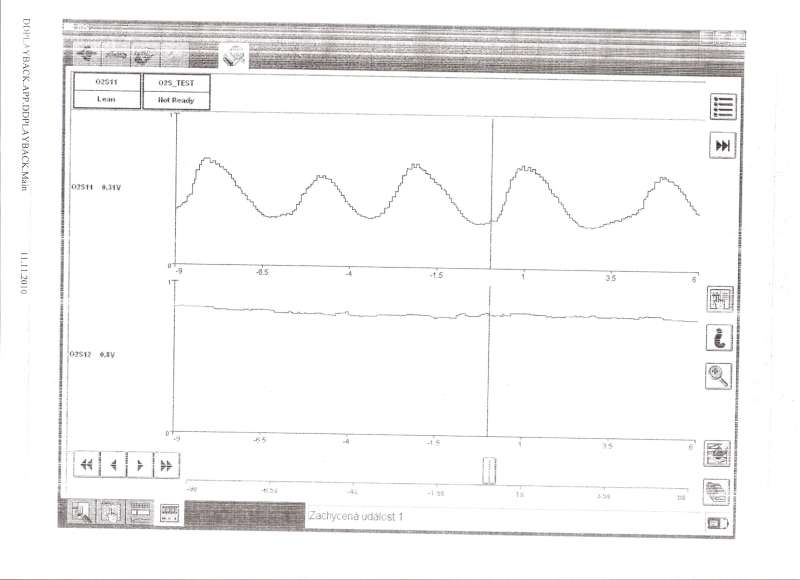

Mohol by sa niekto kto tomu rozumie vyjadriť k tomuto?

Příspěvek od Twisster » 15.06.2011 22:21
Focus 1.6 16v 2008 hatchback Panter black
