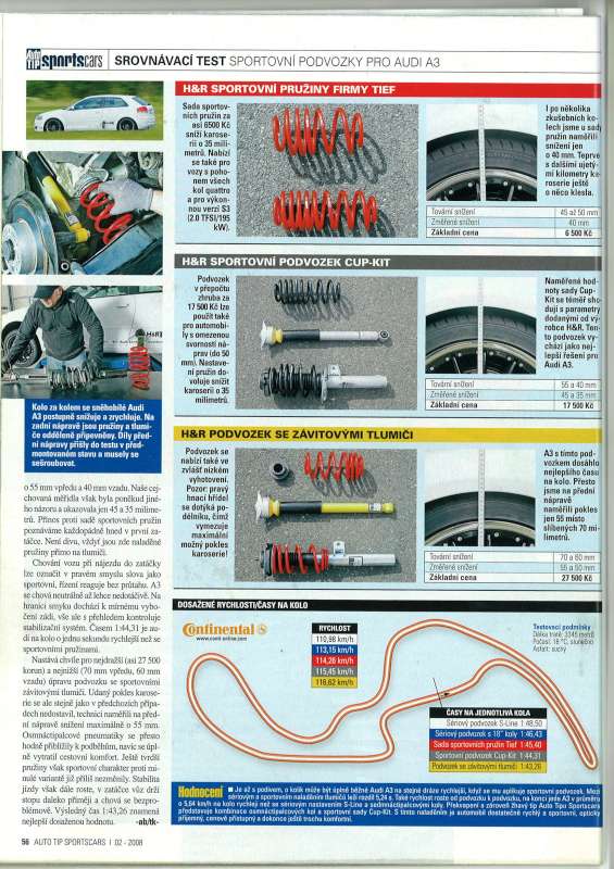

K tématu stavitelných podvozků obecně a jejich vlivu na jízdní vlastnosti jsem našel pěkné povídání ve starším čísle české mutace německého SportCars. Je to velmi poučné čtení. Redaktoři se zabývali praktickým dopadem běžných úprav vozidla na chování na okruhu (včetně výměny sériového podvozku za sportovní) a vše hezky poměřili.
Jako referenční auto vzali sériové AUDI A3 o nějakých 150 konících a začali měřit časy, které s ním lze dosáhnout na zkušebním okruhu firmy Continental "Contidrom" u Hannoveru v SRN (cca 3.300 m, asfalt, měřeno za optimálních suchých podmínek). S autem jezdil zkušební jezdec vždy 4 měřená kola, z nichž se potom vybralo nejrychlejší.
První jízdy se sériovým autem, na 17´´ kolech - za 1:48:50.
Potom se vyměnila 17´´ kola za 18´´ s nízkoprofilovými gumamiˇ(profil 40) a pouze touto úpravou bylo dosaženo času 1:46:43 !!!!! Jen změnou sedmnáctek za osmnáctky bylo auto rychlejší o 2 sec. !!!!
Následovala další úprava - u verze s většími, !8´´ koly vyměnili standardní pružiny za snížené, sportovní od firmy H&R. Výsledný čas: 1:45:40. Sportovními pružinami dosaženo dalšího zrychlení o 1 sec.
Následovala další úprava - montáž sportovního podvozku Cup-Kit. Opět další zrychlení - dosažený čas 1:44:31. Tzn. zrychlení o další více než 1 sec........
Poslední úprava - montáž závodních závitových tlumičů - znamenala dosažení nejlepšího času - 1:43:26. Další 1 sec oproti předcházející úpravě dole, v porovnání se sériovým provedením auta bylo toto provedení o více než 5 vteřin na dráze rychlejší.
Je to poučné čtení - kromě pocitů jezdce při porovnávání vlastností auta po jednotlivých úpravách mně m.j. i překvapil fakt, jak hodně se na výsledné rychlosti projeví např. obyčejná změna profilu gumy a velikosti kola, oproti sérii.
Jinak článek na konkrétních číslech potvrzuje všechno to, co někteří z nás tady na fóru podnikají se svými auty s cílem zlepšit jízdní vlastnosti a dosáhnout zlepšení ovladatelnosti ve vyšších a maximálních rychlostech - včetně posunování těchto limitů.....

Bob-wolf: paradni pocteni. I me hodne prekvapilo to zlepseni, kdyz vymnenili ty kola a gumy. Ten clanek mi dal opravdu hodne infa. Diky moc
