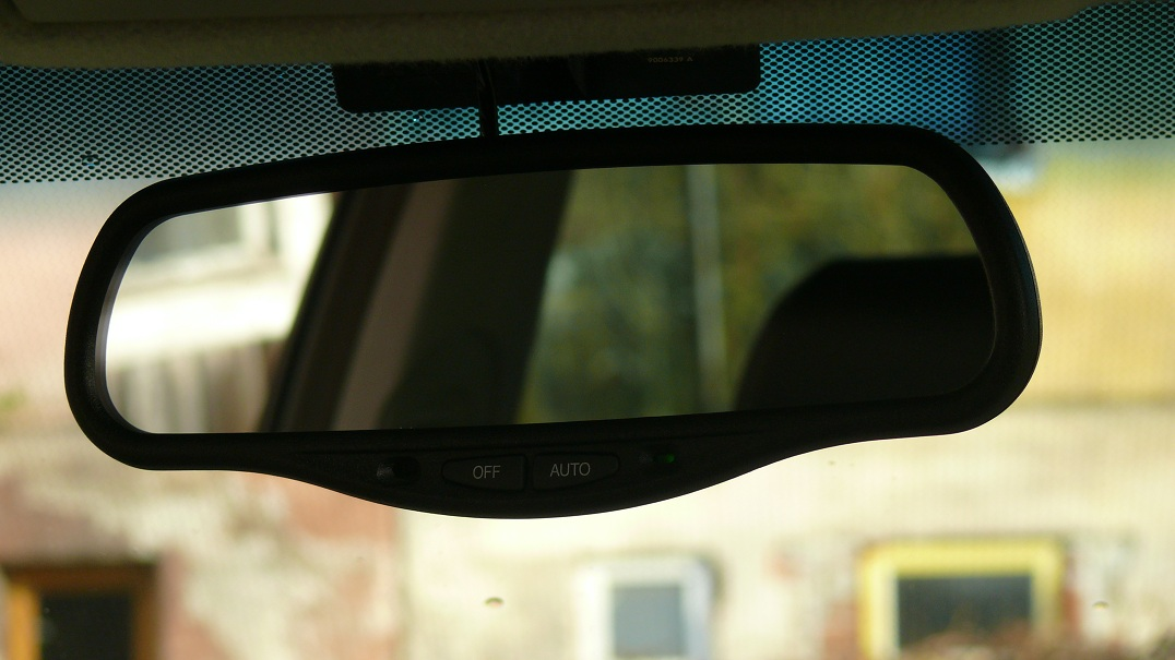

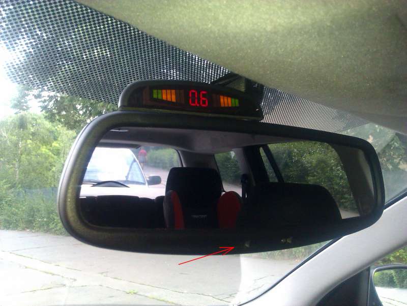

Re: Rozdíly mezi facelifty MkIII
Chtěl bych se zeptat kde bylo u modelů do 03 vypínání zatmavení zpět. zrcátka? Přímo na zrcátku? Vedle fotodiody tam mám zaslepenou dírku
Tak takhle, dík! A jestli koukám správně, vlevo je taky díra zaslepená? A vpravo má fotodioda zelenou barvu...a nebo vpravo je obyč zelená LEDka, co indikuje stav AUTO/OFF a vlevo je fotodioda, ale z fotky to není poznat?
Ta pravá indikuje stav,levá je fotodioda.
