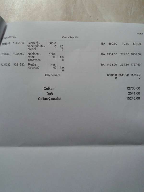

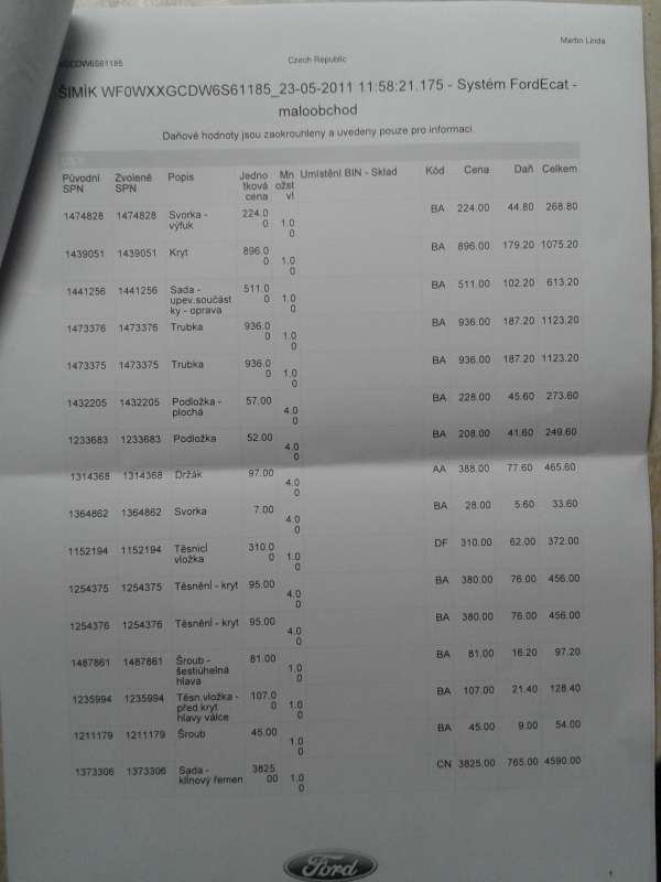

Zaclo to po par tisicich. Takove zvlastni seveleni v motoru. Idealne kolem 1500 rpm. Tusil jsem prusvih, vzal jsem do servisu a tam zjistili, ze je povoleny Retez casovac. OK, retez nemuze byt tak drahy rikal jsem si. Nicmene pan me vyvedl z omylu - dodrzuji standardizovany postup (rozumej nejdrazsi) a ten vyjde na 15.000 dily a 10.000 prace. Celkem 25k Kc (nabidku na dily prikladam, je to cena bez prace).
No a to se mi za to samozrejme dat nechce. Co byste poradili? Kde a jak to nechat opravit? (Jasne, Foki, ja vim, ale je mi jasne, ze ma tady prace nad hlavu :lol: )

akorat zapomely na to nejdulezitejsi , ze kdyz se retez uvolni tak vymackava retezova kola a ty se musi taky menit , a jedno kolo je soucast vacky a ta stoji cca 9000 , a jsou tam dve , to jen pro uplnost , kdyz uz dodrzujou standarty autorizovaneho servisu .
jinak blahopreji k mobilni kasicce - doporucil bych flexou proriznout strechu a pouzivat to jako kasicku , kazdy den vhodit treba 2000kc :huraa:
