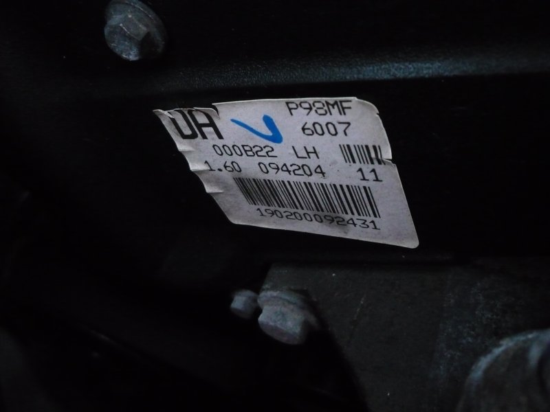

Zdravím, mám podobný problém jako richi. Koupil jsem Focus, nemám servisku a pokouším se dohledat nějakou historii, zejména rozvody. Auto má podle tacho necelých 190 tis. a vypadají opravdově (dovoz SRN, poslední dohledatelný údaj 102 tis. v r. 2006 podle nálepky výměny oleje, 140 tis. při dovozu v r. 2008). To by mělo znamenat, že rozvody měly být udělány někde kolem 120 tis. a výměna by nejspíš ještě neměla být kritická.
Hledal jsem nějakou stopu a jediné, co jsem našel, byl tento štítek na víku rozvodů:
Je to z výroby nebo je ze servisu a dá se z něj vyčíst něco o výměně?
