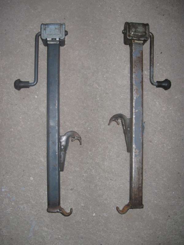

- Jardak
- Příspěvky: 2711
- Bydliště: Kaznějov
Re: Chroupání v předních kolech
Já jsem si udělal před více než deseti lety stahováky pružin z heverů ze Š 120.Od tý doby jsou mockrát použitý,bez nejmenších problémů.

- Lašty
- Příspěvky: 424
- Registrován: 06.06.2009 21:40
- Bydliště: Žatec, Plzeň
Taky si připravuju vlastní stahovák kterej si vyrobím
ale todle je velice dobrej nápad Jardak
