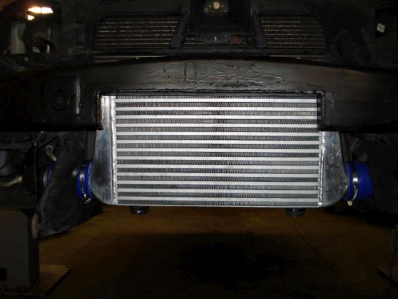

K tomu univerzalnemu IC-cku sa vyjadrim. Je to uz davno ,objednaval som 2 ks odtialto http://saabtuning.cz/tdilys10.htm ,ten prvy v ponuke (aj najvacsi) obj.č: 40701
+ som musel kupit 2kolena pravouhle Siliconhoses (dieselpower.cz) a nevedel som isty vysledok... lebo kolena mali priemer 76mm ako aj vystup/vystup IC. Mondeo ma vystup /vystup IC 45mm tusim a dalej su hadice jemne zuzene. Cize so potreboval skoro 3cm na priemer zredukovat hadice vstup/vystup a tam bol najvacsi problem ,Siliconhoses vyrobia hadice aj na mieru ale vtedy bolo dodanie cca 3mesiace coz sa cakat nedalo. Dalsie minus bola cena uz kupenych kolien cca 70-80eur. Ostavalo mi len dat prebobit a vyrobit cele nove potrubia od tubra ... auto bolo v zaruke a muselo sa to robit iba v znackovom servise coz by mi pri tejto prerabke vybelha cena niekde az ku 1000eur.(vratane IC ,materialu a roboty) To bolo v roku 2008-2009 tusim. Tak som IC aj kolena ,nepouzite predal. Slusne to pasovalo chalanovi na focus 2.0 tdci mal ho upraveny na 170ps a IC musel nutne menit.

Pisal som ze som objednaval 2ks tych univerzalnych IC.
Ten druhy kus sa montoval tiez na mondeo 2.2tdci ,jednoduchsim sposobom... Redukovali sa tie kolena 76mm na potrebnych cca 45mm mne neznamim sposobom
,a toto sa mne moc nepacilo.
Ale boli sme na merani spolocne a funguje mu slusne.
schladi na cca 30-30stupnou. Montaz mal tiez za slusnu sumu tusim to bolo do 100eur. Takze ako si vie kto vybavit. Nemusi to stat extremne peniaze.
