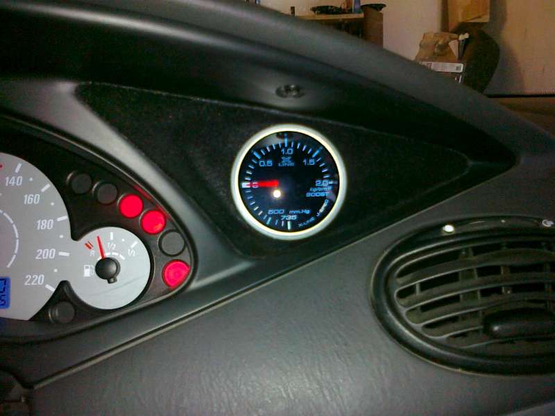

Re: Budík tlaku turba?
Ja som budík tlaku turba vtesnal do priestoru pre pal. pc. Zapojil som ho tiez na hadicku, co ide k snimacu tlaku.

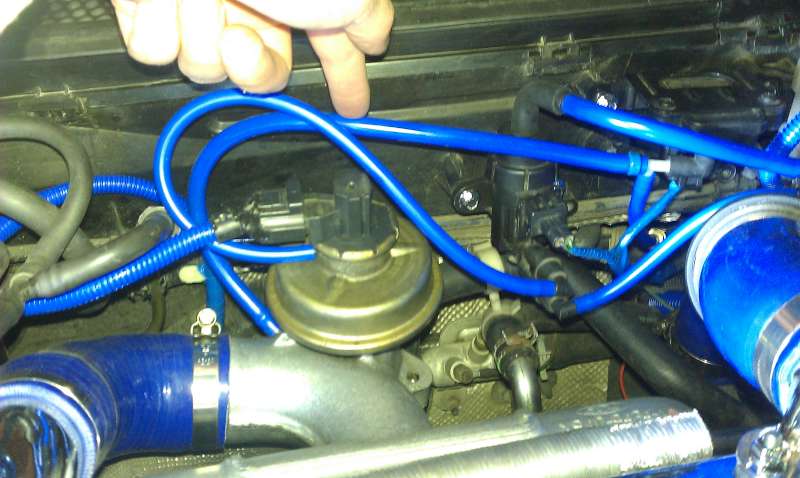

parada, nejake foto montaze ako by som si to zapojil sam?
						- lubec
- Příspěvky: 591
- Bydliště: Trenčín SK
Tu je foto, T-cko som zapojil pred snimac tlaku, je to od hadicky, co ide spopod EGR ventilu na druhej foto:

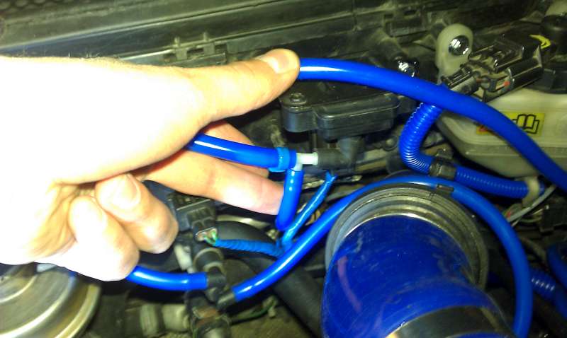

super, tu hadicku si teda potiahol az k budikom ?
						- lubec
- Příspěvky: 591
Ano, ale ta modra ide len kusok, potom pokracuje tenka, co bola dodana s budikom.
