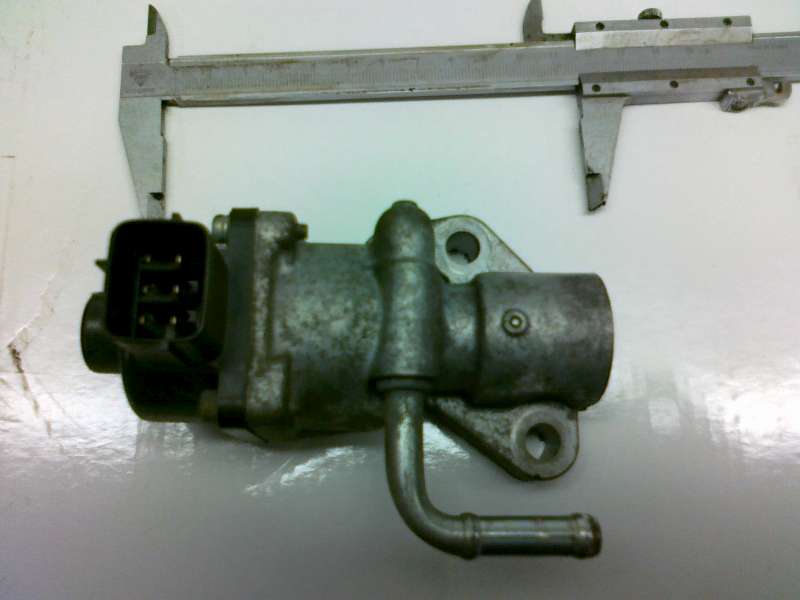

- Scorpion46
- Příspěvky: 56
- Registrován: 30.03.2009 15:43
Re: DuratecHe-kontrolka motora
takže za posledních 7 měsíců se mi kontrolka motoru pravidelně rožínala a zhasínala v závislosti na počtu startů a počtu ujetých km. takže jsem se rozhodl dále to netrápit a došlo na výměnu EGR ventilu.
na novém najeto zatím 60 km a dobrý. uvidíme časem.
přikládám foto EGR ventilu
