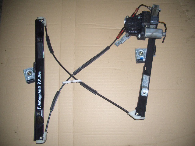

Tak se zvyšující se teplotou se opět vrátilo vrzáníčko z předních řidičových dveří.Jsem moc rád :evil: Budu je muset rozebrat tak jako tak,ale...Když jsem spustil okýnko,tak při jeho zastavení se ozval stejný zvuk.Je to jako by se něco třelo o nějaký plast.Je to slyšet krátce.Tak se chci dozvědět,kdo stahovačku viděl,co by tam mohlo tento zvuk vydávat?vím,že okýnko je uchyceno v plastových držácích,které se pohybují po těch ližinách...Je to tak?Pokud by někdo měl fotky,tak budu rád :wink:

Zdendo díky za fotky... :wink:
