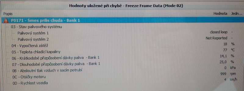

Já už se z toho asi picnu. Hned po koupi jsem zjistil, že při dojezdu na křižovatku na volnoběh mi auto dost vibruje, to samé když stojim. Pokud ještě k tomu pustim třeba klimu, tak otáčky začnou kolísat až pod 600, světla poblikávaj a i je slyšet kolísání ventilátoru při poklesu otáček. Sice mi motor ještě nechcípnul, ale ty vibrace jsou dost nepříjemný. Už jsem vyměnil svíčky, volnoběžný ventil, hadičky emisního systému, vyčistil škrtící klapku a pořád žádná změna. Nevím jetli s tím taky nesouvisí uložená závada, která se objeví jednou za čas P0171 - směs příliš chudá, výpis Freeze frame viz příloha. Nějak se mi tam nezdá hodnota absolutního tlaku na sání a dlouhodobé přizpůsobení dávky paliva. Že by snímač talku na sání. Může to mít vliv na kolísání volnoběhu?
Poradíte někdo? Fakt nechci měnit všechno stylem pokus omyl - dost drahá sranda.
