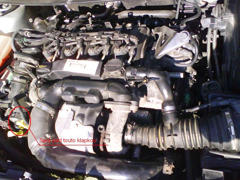

evulka píše:No teď jsem měnila olej a bylo ho po max rysku, a ta hadice je zaolejovaná už delší dobu (všimli jsme si toho dva měsíce zpátky a kdoví jak dlouho to tam předtím bylo), takže myslím, že neubývá nijak moc (uff). A jak zní ty vaše sanitky, tak to nevím co si pod tím mám představit :-D Momentálně mi naštěstí jen trochu píská brzda, tak to snad není ta sanitka... .))
No olej tam takto "lezúci von" nie je veľmi potešujúci objav - a naozaj to zaváňa "průserem"...
Každopádne častá kontrola hladiny oleja v motore - ak ti ho nasaje do IC (intercoolera) zadrieš motor...
Nevieme ale v akom stave máš turbo - "nechci malovat na zeď" - ale ak je hadica pri tejto klapke v poriadku olej tam byť nemá.
Dolu s krytom motora a dať skontrolovať niekomu šikovnému a rozumnému.
Je to trasa prívodu vzduchu do sania motora od IC a jedna zboku od EGR. Zároveň je tam zboku aj meranie teploty nasávaného vzduchu.
Kontrola či je v IC olej - teda jeho demontáž tiež vrelo odporúčam - je to neopísateľne lacnejšie ako riešenie následkov..ak už je "po funuse".
Dobrý mechanik ti povie i zhodnotí stav - takto to nejde celkom relevantne.
Nemám foto z lepšieho uhla pohľadu.
Pohľad s krytom
Pohľad s krytom

Olej se muze dostavat do intercoolleru přes turbo už z odvetrani te klikovky. Já mám už sací hadici za váhou vzduchu mokrou od oleje. Takže si dokázu predstavit, že bude olej i v intercoollu. Přece jen máš to mokré pořádně... Asi bych si to taky nechal prohlídnout.

a nešplouchá tam třeba moc oleje z toho odvzdušnění klikovky? Na to stav turba vliv nemá... Proste olej prochází přes turbo (ne ze špatnych ložisek turba)
