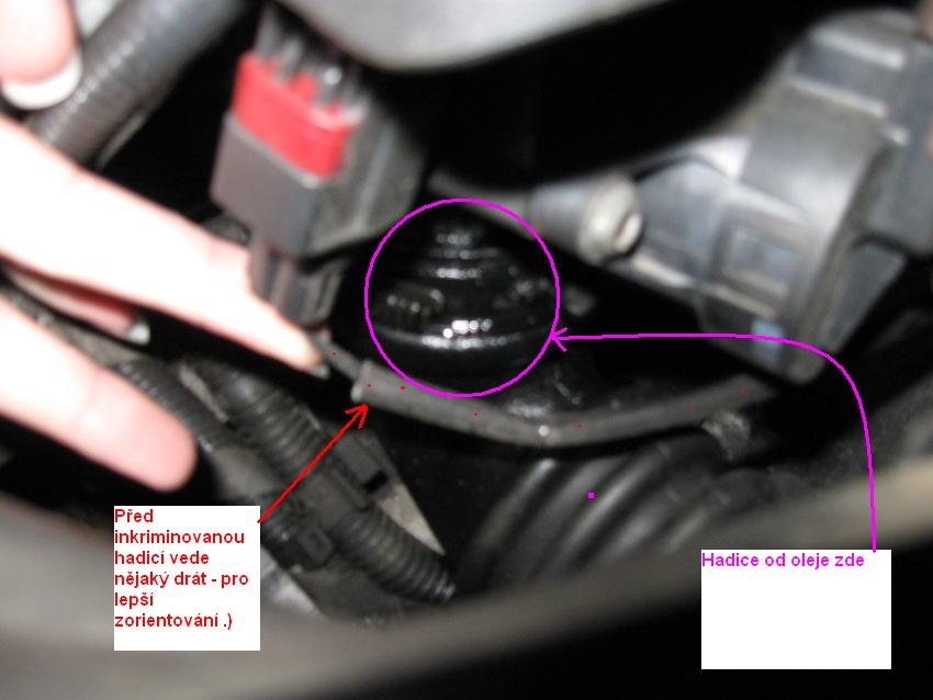

Kdo mi poradí co by to mohlo být
Tákže, jak je blok motoru, tak vlevo je taková tlustá hadica, je to úplně nahoře a nemusí se nic rozebírat, ani koukat někam hluboko do auta... A ta hadice je celá zapaplaná od oleje... Jak kdyby to tam prosakovalo odněkud. Stejně to budu muset vyfotit, protože chápu, že je to popis jako blázen.. Auto bylo v servise na výměnu oleje a dalších věcí a měli nakázané to zkontrolovat, ale asi na to zapoměli... Takže Focus Forum raď

Já to normálně nemůžu z fotky poznat
ta hadice je totiž vidět i když tam mám ten černý kryt motoru a bez něj mě to hrozně plete, jak tu jde vidět těch hadic tolik... Odpoledne se na to podívám pořádně a vyfotím to.. Zatím všem moc díky za ochotu
Každopádně jsem se snažila a aspoň přibližně je to někde tam, jak je ta růžová čmáranice
a já právě nepoznám, jestli je to už ta hadice co tam je vidět nebo ještě nějaká pod ní...

Ooo, tak přesně tak nějak vypadá ta moje hadice taky... akorát mi víc připomíná tu vedle té zakroužkované (číslo 6C646A), protože má to vroubkování nebo jak to nazvat.
Nicméně už mám fotky té mojí hadice,viz foto.

tak to bych videl na turbo v háji. Olej v hadici sání za turbem
