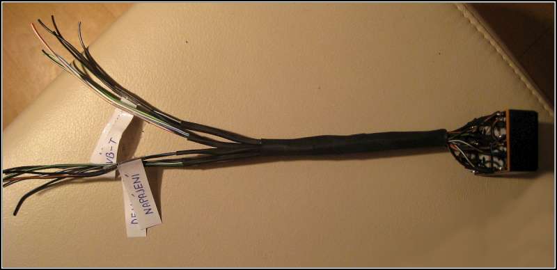

Mimochodem. Schématicky je to takto ...
A ve výsledku to vypadá takto ...

Tak to je Ok,nerad bych si dělal "zle" jenom kuli nedorozumnění
Relátka už mám,zejtra se na to taky vrhnu.
Díky za inspiraci
Díky za inspiraci
