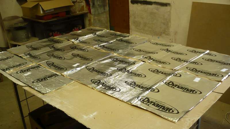

ani som nevedel ze tu je takato tema

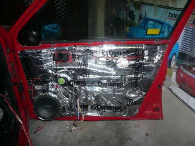

dovolim si pridat par fotiek na ozivenie, z vlastnej tvorby
1,8 TDdi, 10/2000,perlet Lamborghiny Arancio, vrch metaliza Ford
