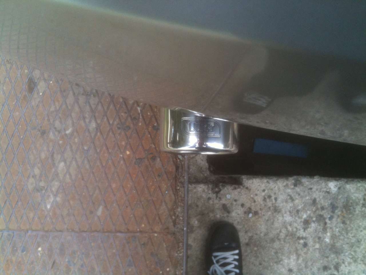

vcera jsem se dokopal ke koupi a rovnou i montazi koncovky, tak se podelim s par poznatkama. protoze mam diesel a vyfuk je bez koncoveho tlumice, potreboval jsem koncovku, ktera ma nejak resenou redukci. v pripade navarovacich jsou dva typy, prvni se navaruje na telo tlumice, druha se navaruje na trubku. u meho auta je potreba nove vyresit i uchyceni, protoze hatchback ma uchycovaci sponu asi 11cm od konce vyfuku a tedy temer jakakoliv koncovka do ni zasahuje.
vyber koncovky nebyl uplne bezproblemovy. eshopu je na netu dost, ale kdyz se nespokojite s jednou fotkou v rozliseni 300x200pix, tak jste na tom stejne jak ja. to pak objizdite vsechny ruzny mototoechny, pres halfordy, az zkoncite u speicialisty. abych nedelal reklamu, tak jen uvedu, ze ja jsem stesti nalezl u jednoho prodejce vyfuku na proseku. maji sice eshop, ale po telefonickem rozhovoru me odkazali na prodejnu, kde pry maji temer vsechny koncovky vystavene. a skutecne. vybral jsem si tvar, co jsem chtel (kulata, sikma) a rovnou jsem ji u nich nechal navarit.
montaz asi nebyla z nejlevnejsich, stala me 600 s dani, ale bylo to bez cekani, takze celkem spokojenost.
vic fotek najdete u me na profilu. doufam, ze toto treba nekomu pomuze v rozhodovani :)
vyrobce: ulter
