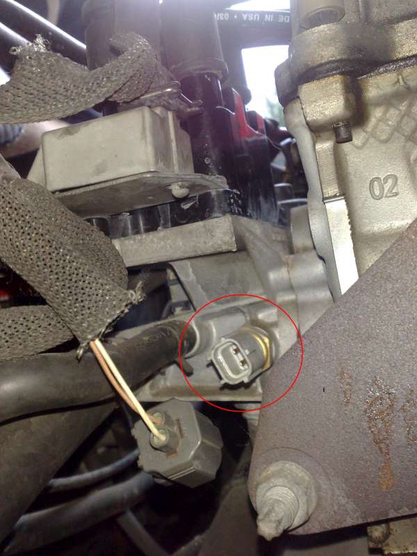

Pokud myslíš čidlo teploty chladícího okruhu a ne nějaké čidlo (spínač větráku, o kterém si nejsem jistý, jestli ho vůbec mondeo má), tak to je ze zadní strany motoru kousek za a pod zapalovací cívkou.
Přístup celkem dobrý (na zahnutý očkový klíč) a v 2009 stálo 315Kč. Nemrzku naředíš podle údajů na obalu.

Hoši,já vás nemít...Asi tři hodiny hledám po celém netu (a taky fóru),kde se to zasrané čidlo teploty nachází a tady je i s fotečkou.Dík!
