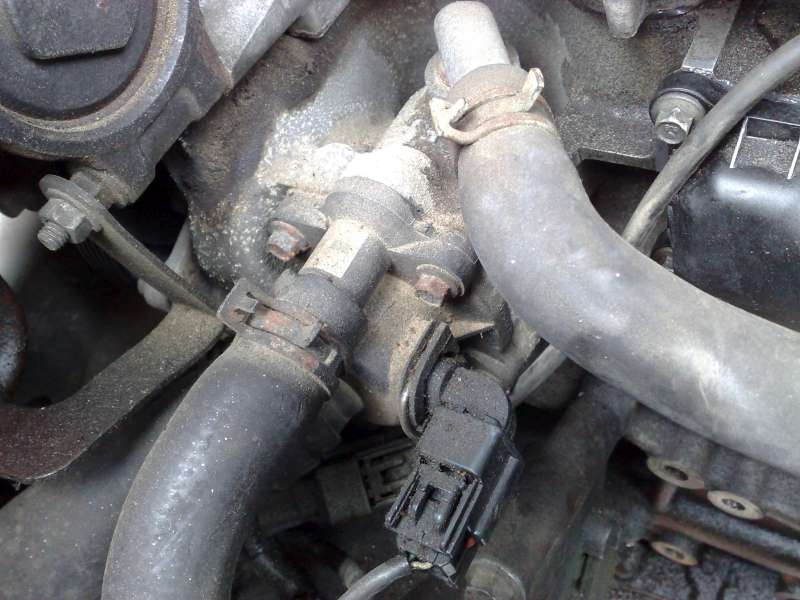

belmondo77, koumess
nevím,jestli je to ještě aktuální
na fotkách je termostat z mého mondea a jeho umístění na autě (pod sáním). Je to stejný termostat, jako v tom polském obchodě.

- Příspěvky: 228
- Registrován: 02.03.2009 21:29
- Bydliště: v horách na severu

aby to nebylo tak jednoduché, toto
http://cgi.ebay.co.uk/T-Ford-Mondeo-MK3 ... 0558460139
jsem našel na ebay, tvarově je téměř stejný, jen je bez vyhřívání. Proto před objednáním dílů bez pomocí VIN mrkněte, jestli máte s nebo bez. Je tam blbě vidět,ale při troše snahy to jde.
Cena vyhřívaného zjišťovaná dnes v Carentu 2600Kč (i s těsněním).

Re: Termostat
tak termostat (1400kč) vyměněný, chyběl kousek těsnícího kroužku. Auto opět dělá co má
V MC je uváděn jako další díl k termostatu těsnění, to není (v případě objednání termostatu od Vernetu) potřeba, v dosedací plošce termostatu je drážka a v té vsazená těsnící gumička.
