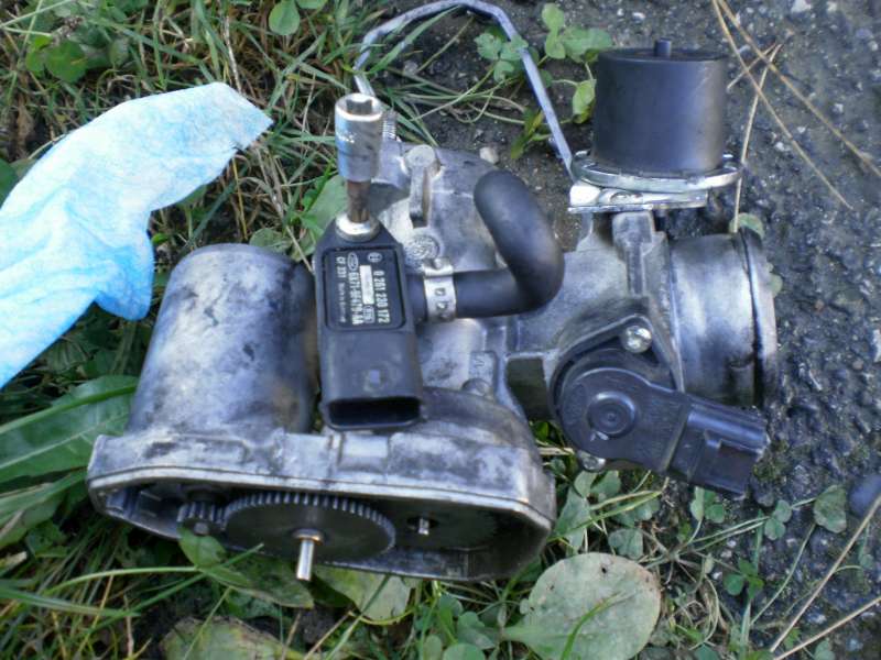

Pokial som kukal Antonina a Iratona, tak oni mali takeho maleho zebracika EGR... Je to pokial sa nemylim kombinacia podtlak-elektrika, ale ten co pisali o nom, ze je pri EURO IV a DPF (u inych znaciek tiez FAP filter), ten je ovladany elektricky a vyzera (priloha). Ten si myslim ze nevycisti ani Kristus... Pokusal som sa viackrat a "mechanici", resp. skor menici vo Forde hned povedali - vymenit. Skor som trosku zarazeny z ceny 4700 Kc za ten podtlak-elektrika. Ja som toho mojho velkeho obucha kupil v Polsku za 200 € v origo Forde.
Moj problem bol v tom (mam ten elektricky riadeny + DPF), ze zhruba pri 1800 otackach s nim sklblo. raz za cas. Tak som sa docital ze je to tym EGR ventilom. VYbral som ho vycistil, auto slo jak Omega:-) po ja neviem 200? 500? km zacalo zas trhat, vybral som ho, zas bol jak komin od sadzi, zaslepil som ho, odslepil som ho... az mi zacalo blikat zhavenie a auto zdochlo. Zanieslo DPF. Kamarat mi ho pol dna striekal Wapkou, horucou vodou a kadejakymi chemikaliami. Nahodil ho, kupil som ten novy EGR a auto zatial slape, aj ked mu moja zena dava riadne "do pasteky" svojimi dialkovymi jazdami do 5 km, 2-3 x za tyzden. Odvtedy auto slape, spravila asi 3 000 km.
Zaver: ten elektrika - podtlak by som este cistil, ale len ten samotny elektricky urcite nie...
