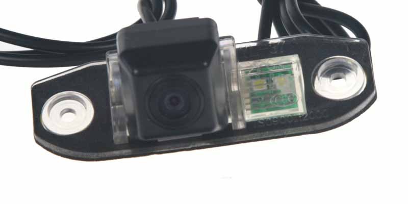

vzhledem k podobnosti bych zkusil tuhle, je sice do Volva, ale když jsem dnes přiměřil mojí, která je stejná i na Focus MKII :idea: :wink:
http://www.rojka-autohifi.cz/c-vo01soc- ... ozu-volvo/
mají i na mondeo, ale to bude asi na nové a to má zřejmě jináčí lampičky
http://www.rojka-autohifi.cz/c-fo02ccd- ... rd-mondeo/

to cowley: ano táhl jsem to skrz celý auto až k rádiu, přes pátý kufrový dveře gumovým kolínkem to byl porod, je lepší to přestřihnout a znova ten drát pak spojit :mrgreen: skoro jsem přišel o nervy. Pak už to bylo v klidu tahal jsem to pod gumovým těsněním okolo dveří dole až k schránce spolujezdce a pak až do středovýho tunelu k rádiu.
Bobane, ta kamera na tom druhým obrázku pro mondeo za 1800,- tak to je přesně ta samá co jsem koupil z honkongu za 650 vč. poštovnýho. Asi dobrej bussines si na tom takhle narazit pochybuju, že to tu vyrábějí, všechno je to z číny.
