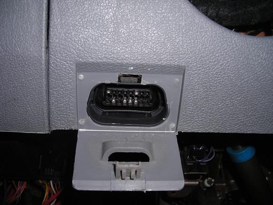

- podivej se pod volant, do mist u lytka ridice, jestli tam mas krytku na diagnosticky konektor. Kdyby jo, dopln si do profilu bydliste.
