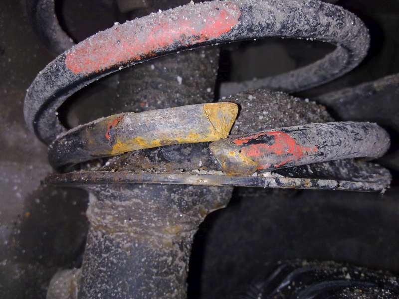

Zrejme to nie je len problem focusov 2004 - 2006. Ja mam 2002 a moja lava predna dopadla takto...
