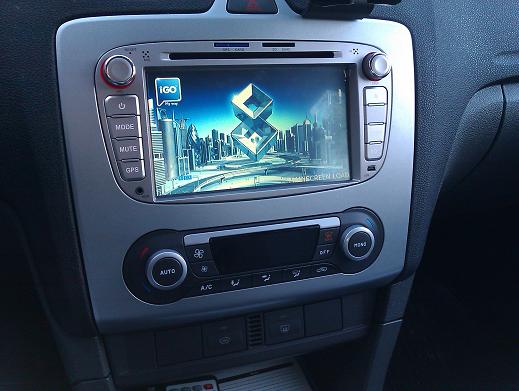

Tak prvni zkusenosti: hraje to pekne, srovnatelne se Sony. Funkci to ma jak Jakes, takze v tomhle ohledu spokojenost :-)
Na dodavanem (vypalenem!) DVD je nejaka verze iGo - mapy jizni a severni Amerika :shocked:
K negativum: je tam spousta kabelu, takze krapet lego to vsechno nacpat do tech par der. Konektor od anteny je krapet jinej nez Ford (v tomhle ohledu jsou cinani bliz standardu), takze redukce nutna. No a nejvetsi neprijemnost - ovladani z volantu je bohapusta lez, po nejakem napojeni neni ani znamky, pozice v konektoru je prazdna :cry:
Jsem zvedavy jak se osvedci dotykove ovladani displeje, obvykle se radsi venuju provozu nez radiu ;-)

Jinak mam dojem ze to ovladani bude asi krapet orisek...precijenom soudruzi z Ciny maj krapet jiny predstavy o logice a intuitivnosti nez my Evropani (i kdyz Sony asi uplne Evropa nebude ;-)
Maler je akorat v tom ze Sony ukazuje cas...takze sem prisel o jediny hodiny v aute. No a vestaveny mikrofon od HF taky neni extra citlivy = adept na dalsi upravy

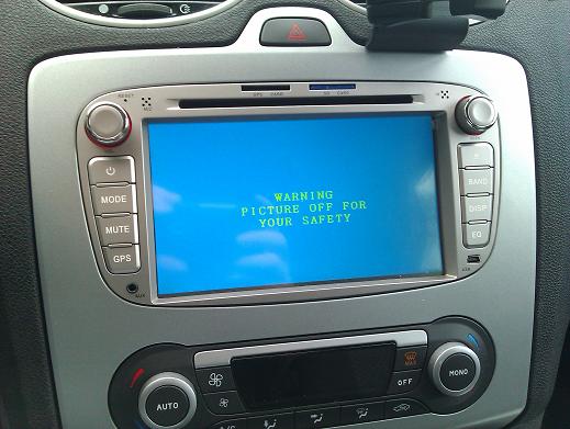

Takze namontovano a vyzkouseno v praxi:
+ vypada to docela pekne :-)
+ prehraje to opravdu vsechno co jsem tomu predhodil (CD, DVD video, SD, USB, AUX...iPod nemam)
+ kvalita prehravani srovnatelna se Sony, u AUX lepsi
+ ovladani sice nijak zvlast promyslene, ale pouzitelne i za jizdy
+ HF lepsi nez sem cekal - od vestaveneho mikrofonu jsem necekal nic moc, prekvapive je smerovy namireny na misto ridice
- nepodarilo se mi sparovat ovladani pod volantem, a to ani po precteni manualu :wallbash:
- krome GPS SD mi proste nepusti video - vyzaduje zatazenou rucni brzdu, ale nepozna ji
takze este budu patrat v cem je problem nekomunikace s autem, jinak je dojem veskrze pozitivni (navic za ty prachy...)

Cowley píše:- krome GPS SD mi proste nepusti video - vyzaduje zatazenou rucni brzdu, ale nepozna ji
tomuto nerozumiem :nixw:
mne ide za jazdy vsetko aj TV, aj film.. ale filmy som skusal iba cez USB.. na SD karte mam navigaciu, nic iné
