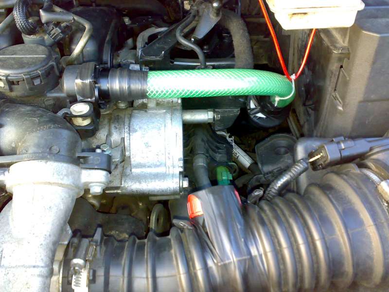

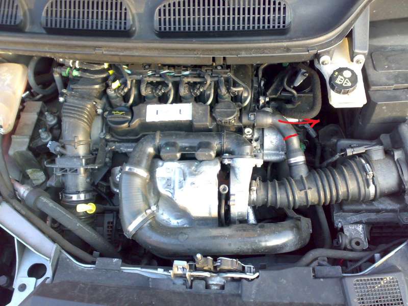

Tak odpovědi jsem se nedočkal tak jsem se pustil do úpravy odvětrání sání. Trubku od saní do turba jsem zaslepil a od ventilů jsem navedl hadici do nádržky ve které jsou dirky. Je to zatim test verze takze to moc nevypadá. Po 150 km sem se na to mrknul a hadice je zevnitř od oleje a i nadobce trošku je. Pak se podivu do hadic za turbem jak to v nich bude vypadat. Tady je foto.

k cemu je to odvedeni dobre ? nejak jsem nepobral smysl .

Tak v hadici před turbem i v hadici za turbem byl olej. Ne moc ale trošku jo a kde se tam bere?? z toho odvětráni.

- Příspěvky: 19243
Re: Víčko odvětrání ventilového víka
a nema tam treba byt ?

Tohle se již dělalo na žigulech, protože se příliš špinil vzduchový filtr.
Rozhodně je zašpiněné sání jen nežádoucím účinkem tohoto odvětrání motoru a nemá to jediný kladný význam.
Ale pozor olej kolem turba může způsobit i průsak kolem uložení turbínky!
