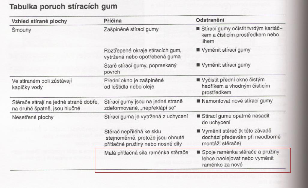

Moc jsem to nezkoumal,ale pravý rameno má menší přítlak a aero stěrač pořádně nepřitlačí.Jako by zatuhnul v tom kloubu u haubny.Mám to nějak promáznout?Druhý kousek chodí jak má...

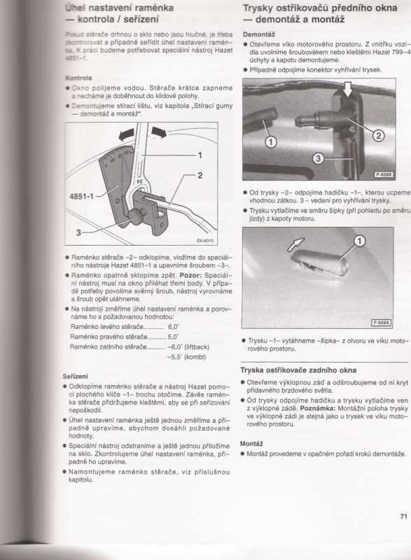

Někde jsem četl že se dá nastavit i ,,nějak,, přítlak stěrašů jako takových na okno, dá se?...a kde?

Tak to se asi naladí tím ramínkem,ne?To je to co mě taky zajímá...
EDIT:Už vím...
EDIT:Už vím...
