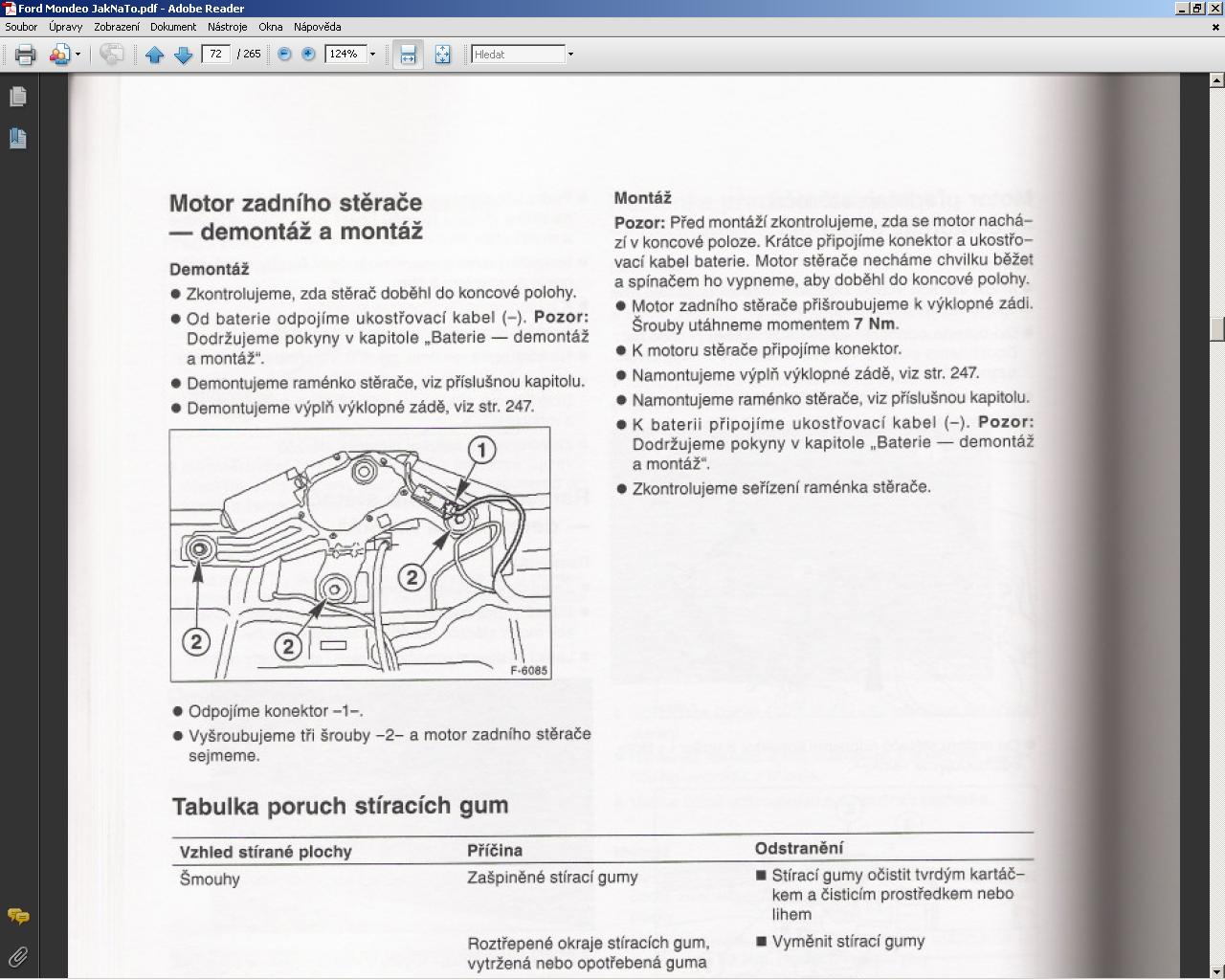

zdravím. nechci kvůli tomu zakládat nový vlákno, tak to zkusím tady.
zadní stěrač mi přestal chodit až do krajní polohy, někdy se zasekne v půlce. trochu jsem to prostříknul silkalem, ale není to ono.
na co se chci zeptat- jak sundat zadní stěrač? odklopil jsem krytku, odšrouboval tu matku, ale dál nic. nechci nir urvat, tak jsem se moc nesnažil to nějak vyklat nebo tak něco. musím?
nebo se musí sundat např. plast zevnitř pátých dvěří, abych se dostal ke stěrači zevnitř?
díky za každou radu

Jinak v sekci návody najdeš link na kompletní Jak na to - Mondeo
