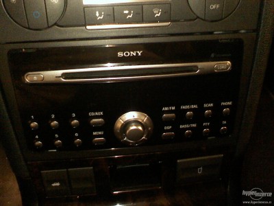

Nevíte náhodou co by mohl být za problém když vložím cd do rádia sony 1.generace cd a začne to drnčet a nic to nedělá?? pak to napíše cd error....

kupil som sony s tou istou chybou (zlacnene) a problem je v pritlacnom mechanizme ktory zhora pritlaci CD na taku plosku ktora ho roztoci.
Ja som moje radio rozobral a da sa to pekne donastavit aby to neblblo ked sa s tym pohras.
Myslim ze to bude tot, pretoze to drncanie je v podstate roztocene cd ktore nie je zhora nicim pritlacene, takze jednak presmykuje motorcek a jednak cd nesedi na ploske a tym ze sa toci a pohybuje zo strany na stranu tak zavadi obcas o ten mechanizmus.

Přesně tak jak píšeš
Ta ruka co je vzadu a vezme cd a položí na tu desku se zadrháva....a na levé straně je taková lištička a v té to běhá....když se té lištičky dotknu a nebo pomůžu té ručičce co dáva to cd tak to funguje....jen jsem nepřišeh zaboha kde to seřídit nebo poladit ohnout nebo něco.....nedokážeš mě dát více info?? děkuji moc

univerzalny postup asi neexistuje. chce to len doma na stole rozozbrat , zapnut, pozerat kde zadrhava a skusat to tam ohybat. proste kutilsky ...
ale fakt je asi lepsie pripojit k radiu iny zdroj muziky a pouzivat ho iba ako zosik.
uplne 100% to uz nenastavis...
