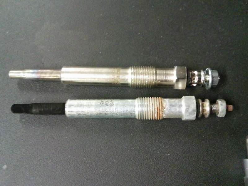

Když začaly klesat teploty pod nulu tak se mi hodně zhoršili starty. Nastartoval jsem třeba až na potřetí a pokaždé startér točil dost dlouho. Tak jsem zkontroloval svíčky a všechny 4 byly KO. Jako náhradu jsem dal BRISK Exclusive 01S493E . Dnes ráno bylo asi -12 tak jsem to šel zkusit a motor nastartoval hned bez problémů. Uvidím jestli vydrží aspoň tolik co slibuje výrobce. Cenou vyjdou tak na polovinu. Můj Focus 2004 má najeto 75tisíc takže kdyby vydržely aspoň tolik co ty origo tak by se to vyplatilo. Výměna je celkem v pohodě, jen vám nesmí nic spadnout

Od mave "Jako náhradu jsem dal BRISK Exclusive 01S493E ."
Nebylo to náhodou 01S439E? Ty žhavičky s označením 01S493E sem tam nikde nenašel.
Ford Focus 1.8 TDCI 85kw r.v.2002
mave
- Příspěvky: 4
- Registrován: 05.12.2010 09:25
Re: Žhavící svíčky 1,8 TDCi
Asi je v tomhle seznamu nemají uvedené, ale opravdu 01S493E vyrábějí.
Tady si můžeš najít náhradu http://www.brisk.cz/search_cmp.php a uvidíš co ti vyjde
Původní jsou myslím GN993 od BERU
Dále se dají použít
D-POWER27 od NGK
0250202131 od Bosch
CH196 od Champion
Kteroukoliv z těchto zadáš tak ti vyjde náhrada od Brisku 01S493E. Zadávej jen typy bez názvu výrobce.
Dále se dají použít
D-POWER27 od NGK
0250202131 od Bosch
CH196 od Champion
