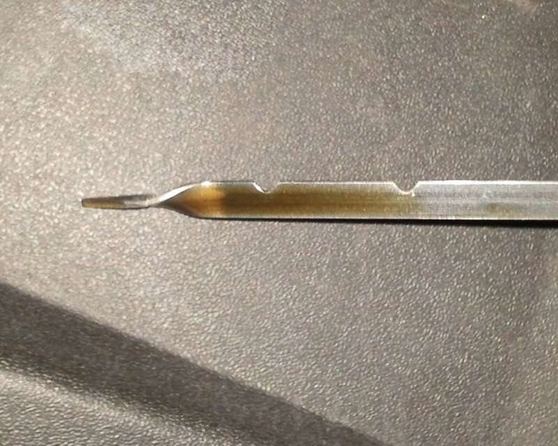

Re: Klepání či rachtání z motoru- zkrátka se "ozývá traktůrek"
Po setření a zasunutí to je takhle, to je ok, ne? Je to z obou stran stejně, takže to není, že by to tam třeba jen bylo nějak ulpělý na straně...
