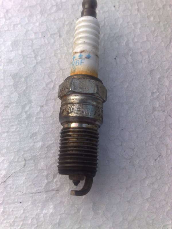

Tak zatím mi pomohlo svíčky vytáhnout,očistit, stáhnout odtrh na 1,1 a auto přestalo cukat.Jen ty svíčky po vytažení vypadaly, že jsou na autě min 5 let a ne necelý rok s nájezdem 18.000km :?

Kupoval jsem tyhle do 2.0/107 kW rok 2002 a spokojenost http://katalog.haspa.cz/index.php?main_ ... =90&page=1 Na druhé stránce jsou další včetně NGK. Ty, co jsem vyndal ven byly PTR6D-13G, nevím proč. Z jedné strany má svíčka označení Motorcraft a z druhé výrobce NGK, nemá smysl platit ve Fordu dvojnásobek za to samé. Alespoň můj názor.
