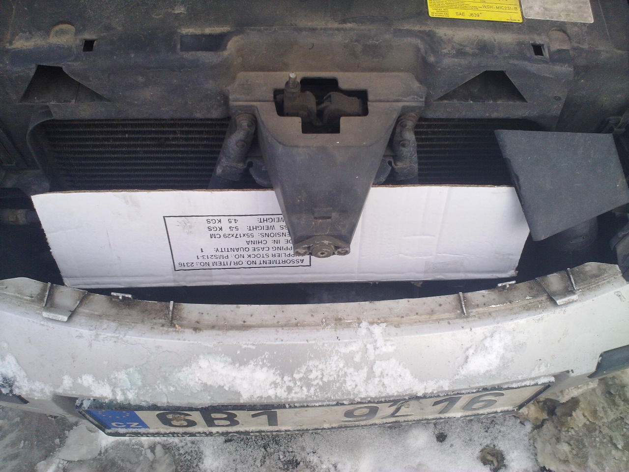

A nechce te sem...například kaminek,hodit nějakou fotku jak jste provedli to zakrytí???

Tak jsem ještě stačil nafotit ty fotky než se setmělo.Vložení plastový desky u Fofo 1 před chladič je velice jednoduché.
Nejdříve vyšroubuji 2 x šroub na krytu intercoleru ,je to zároveň i přívod vzduchu pro něj a sejmu ho ,jde to velmi lehce: Je to ohebná plast.deska ,která se po ohnutí zase bez poškození srovná Já tam mám desky dvě tj. 2/3 chladiče mám zakryto .Ten prostor před chladičem má dno ,takže ty desky nemůžou propadnout a krásně tam stojí

Samozřejmě to trošku pomůže ... do motor.prostoru proudí přeci jen trochu méně studeného vzduchu...

Eidž prosím tě, co jsi nechtěl testovat na svým autě? Ty máš nějaký extra chladič z jinýho materiálu než mi?To bys ses mohl taky zeptat co ti udělá přední sklo ,když pojedeš v -20 a v kabině budeš mít +20.Neudělá to s tvým chladičem nic. To se už testovalo (lépe řečeno zakrývalo)před 40 lety až do dneška ,tedy ti co o tom měli trochu páry. A že si dával karton až za chladič ,to jsem vážně ještě neslyšel a že jsem toho fakt slyšel hodně.To se pak nemůžeš divit ,že jsi nic nepoznalEidž píše:Clony chladiče - u předchozího mého vozu jsem dával clonu (karton) až za chladič. Jednak proto, že jsem nechtěl testovat, co udělá teplotní změna s materiálem chladiče, nebot tam, kde vzduch proudí je hodně bodů mrazu a tam kde ne, tak může být přes 80C.

A ještě pro nevěřící Tomáše ,kteří dokáží zviklat dobrou radu ,jenom proto ,že nedokáží dát správně clonu tam ,kde by měla být a pak sem píší ,jak ta clona je vlastně kravina. http://www.rozhlas.cz/motozurnal/radce/_zprava/690374

Proč rozdílná teplota? Protože když zacloníš část chladiče, tak v místě, kde clona není, máš -20C a zbytek chladiče má třeba 50C.
Forum je o výměně zkušeností. Máš s tím zkušenost, napsal jsi to, preferuješ to. Já napsal off topic, nebot ta zkušenost je z jiného vozu. A navíc negativní. Příště budu psát jen souhlasná vyjádření
Podle mě je důležité, pro jaké jízdy je auto využíváno. Pokud se trcám po městě, tak clona vzhledem k pidi rychlosti nemá význam. Pokud jezdím víc, tak clona mi pomůže prvních 10-30 km, že se to ohřeje rychleji. A potom co? Když jedu dál, tak s clonou nebo bez se to ohřeje a funguje. Navíc na jaře nemusím řešit stav, že už je jeden den jak na svinu plus 10 a pokud to mám fakt zacloněný, aby to fungovalo v zimě, tak to bude znamenat, že se to přehřeje. Pokud ne, tak jsem to neměl dostatečně na zimu zacloněný a měl jsem to zbytečně...
Bud na autě budou žaluzie nebo je to bastl, který je bud účinný a znamená to, že jej musím odstranit při změně teploty nebo je to bastl, který je tam pro můj pocit...

Zatím jsem u všech svých aut clonu před chladič (lepenku,"montáž" 2min
) dával a mondeo není výjimkou. Jezdím každý den 15km po okreskách a 3km město. Je tam znatelné rychlejší ohřívání.Nikomu nic neradím, je to jen napsaná moje zkušenost.
