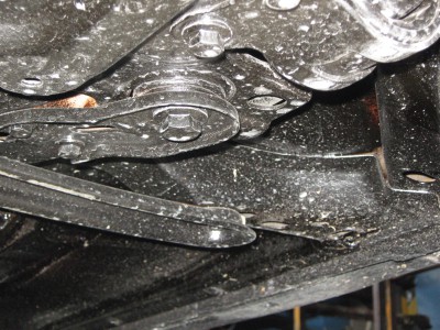

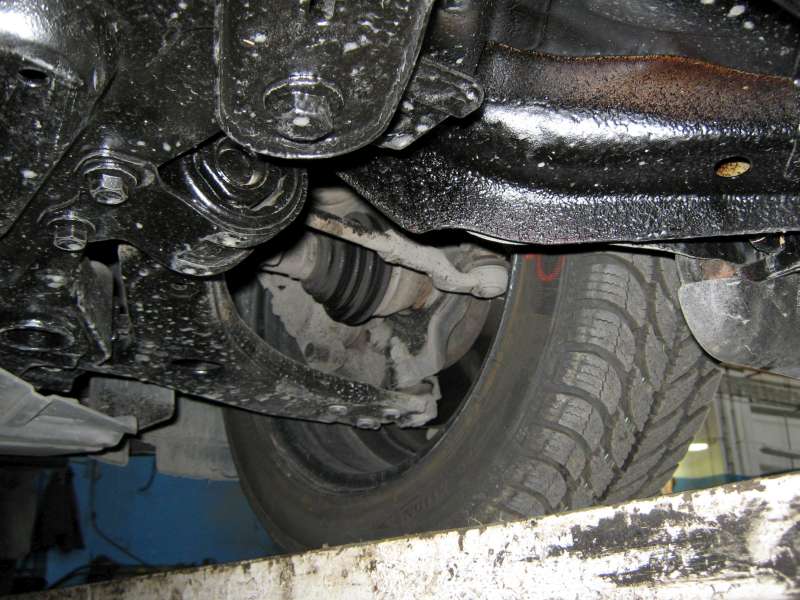

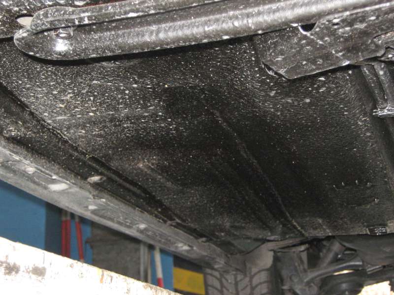

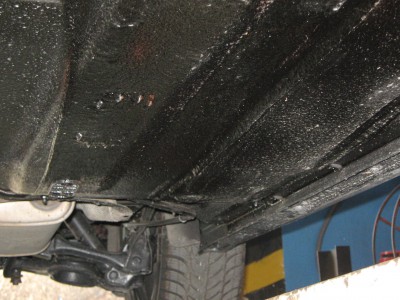

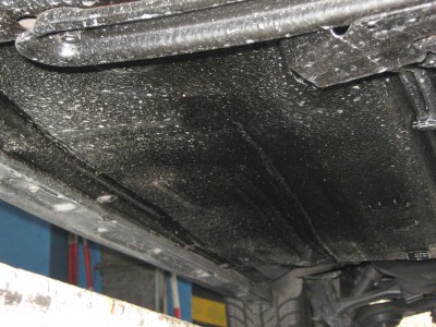

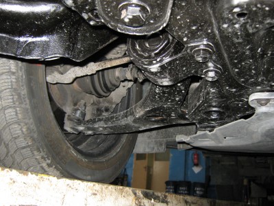

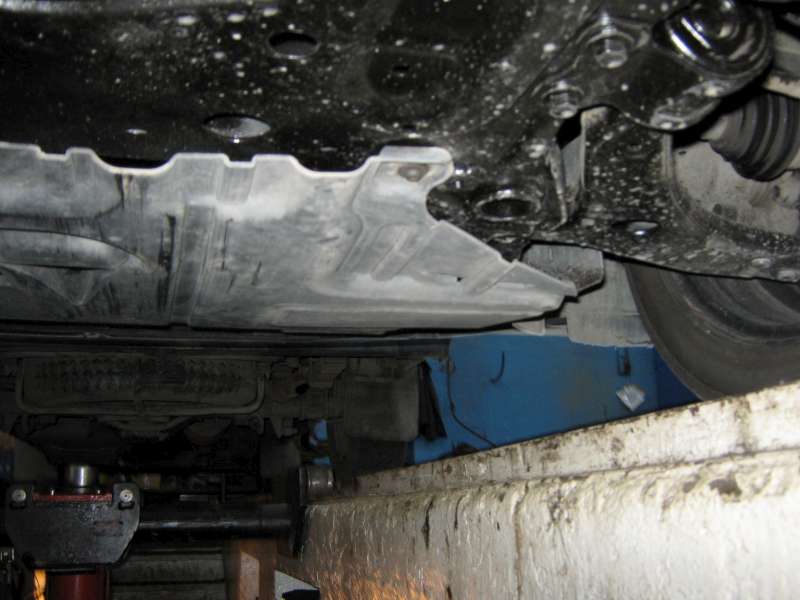

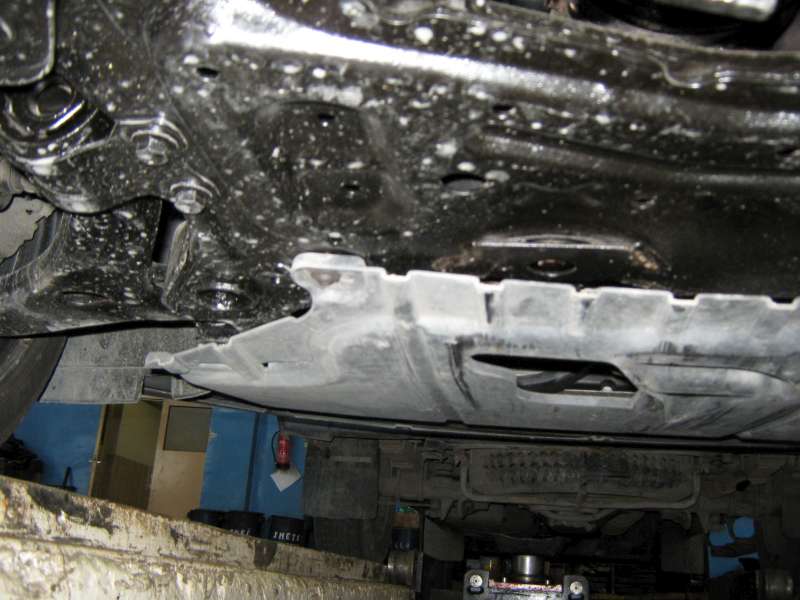

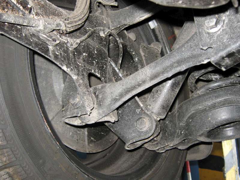

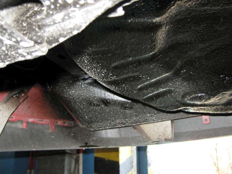

Tady je par fotek .jarek

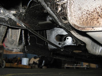

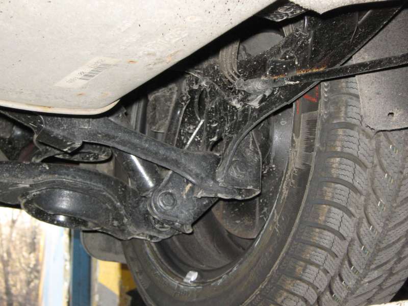

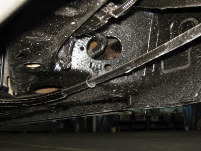

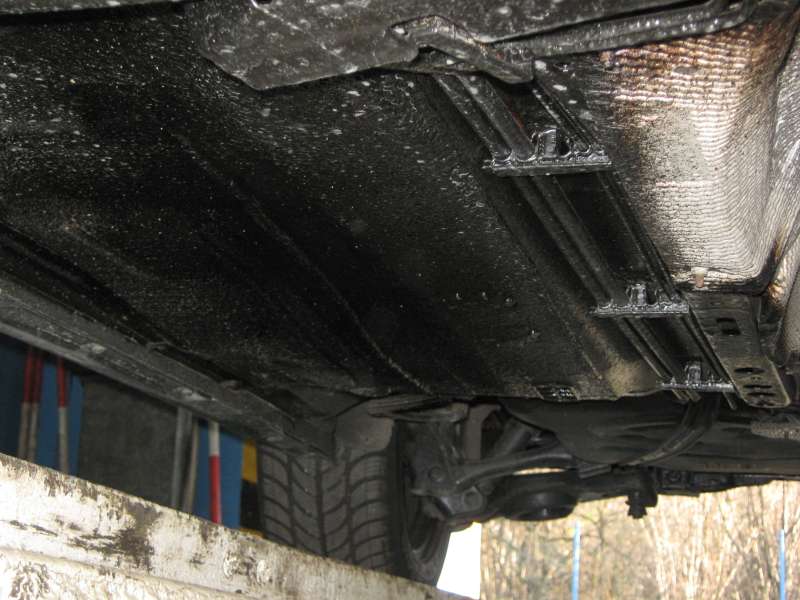

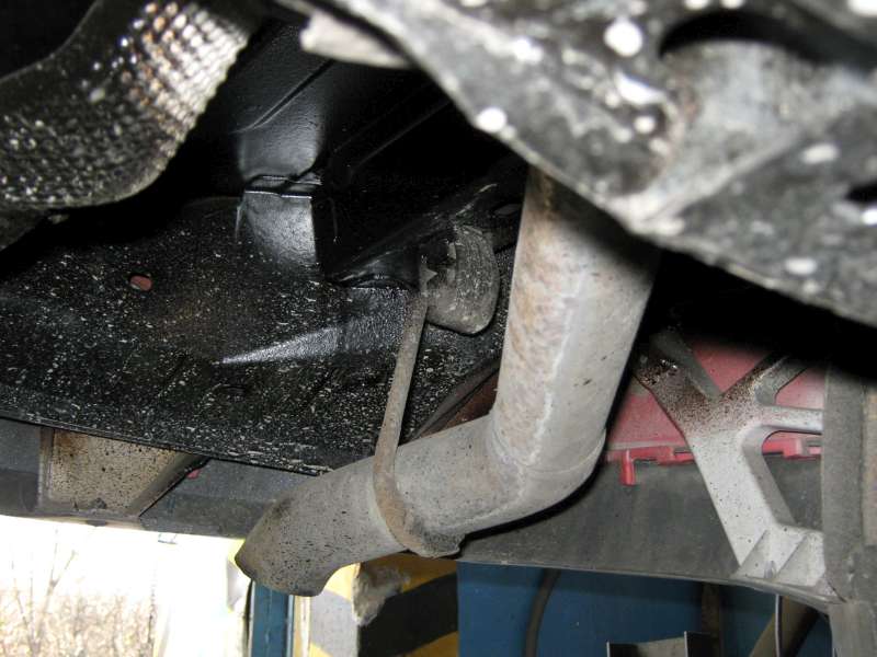

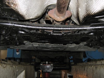

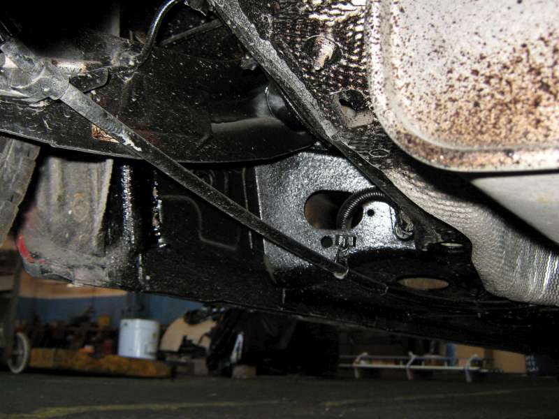

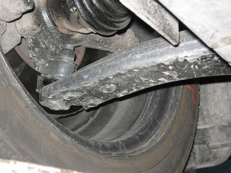

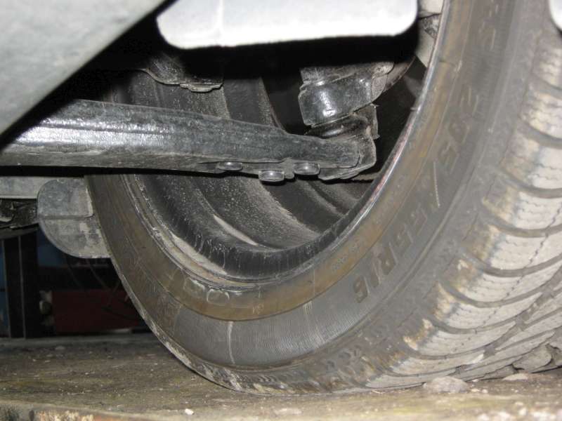

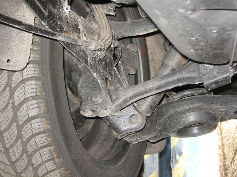

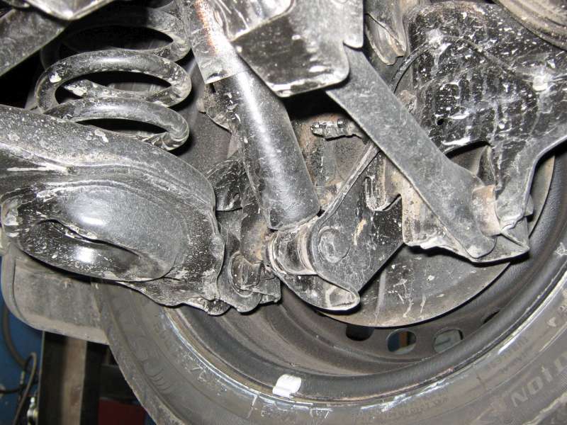

Jeste nejake foto jarek.

funes30: nekde jsem cetl ze alkyton rozezira i sul? Je to jen fama nebo realita? Zaklad pro alkyton + alkyton mam v garazi, jen si stale nejsem jist aplikaci at to ma smysl a po zime to nevypada jak bych s tim nic nedelal :wink:

Romik: naprava je rok natřená a zatím drží,jestli to rozežíra sůl to fakt nevím,ale všude jsem četl že je to dobrý a drží to,tak jsem to zkusil :) . Ale věřím že ty něco vymyslíš a pořádně se do toho opřeš :Dancer:
