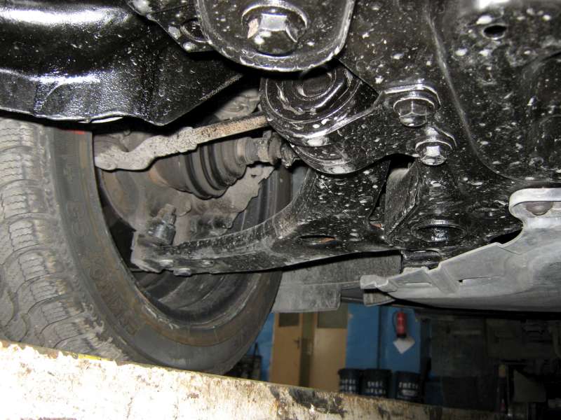

Tady je par fotek .jarek

Jeste nejake foto jarek.
