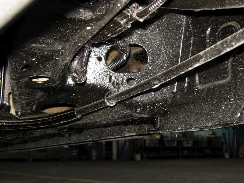

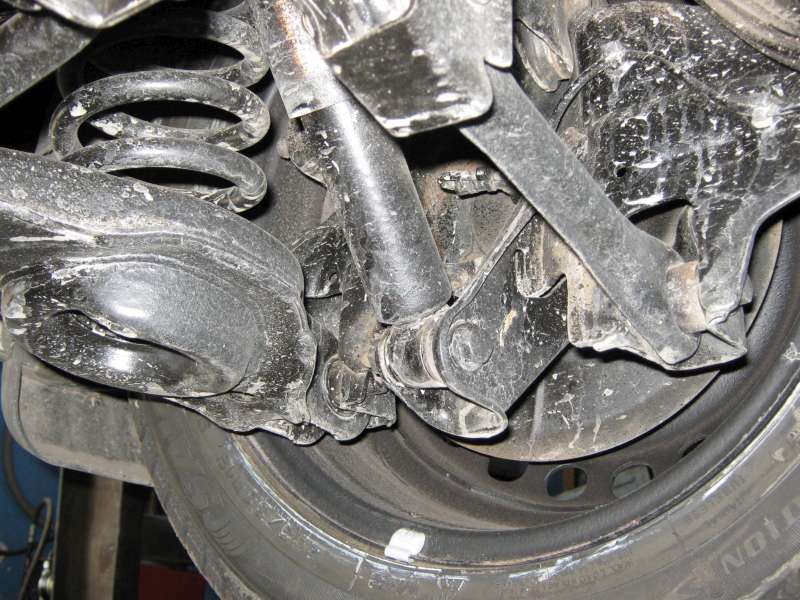

Tady je par fotek .jarek

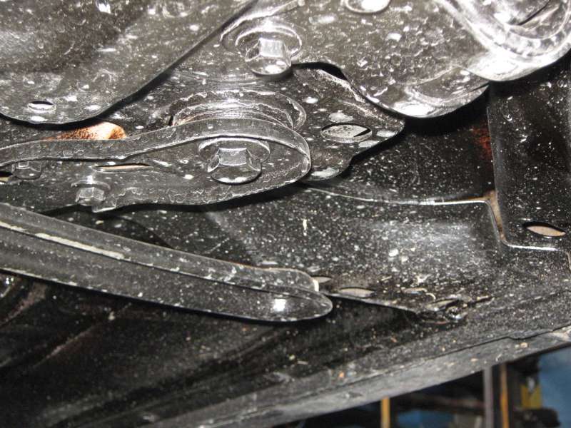

Jeste nejake foto jarek.
