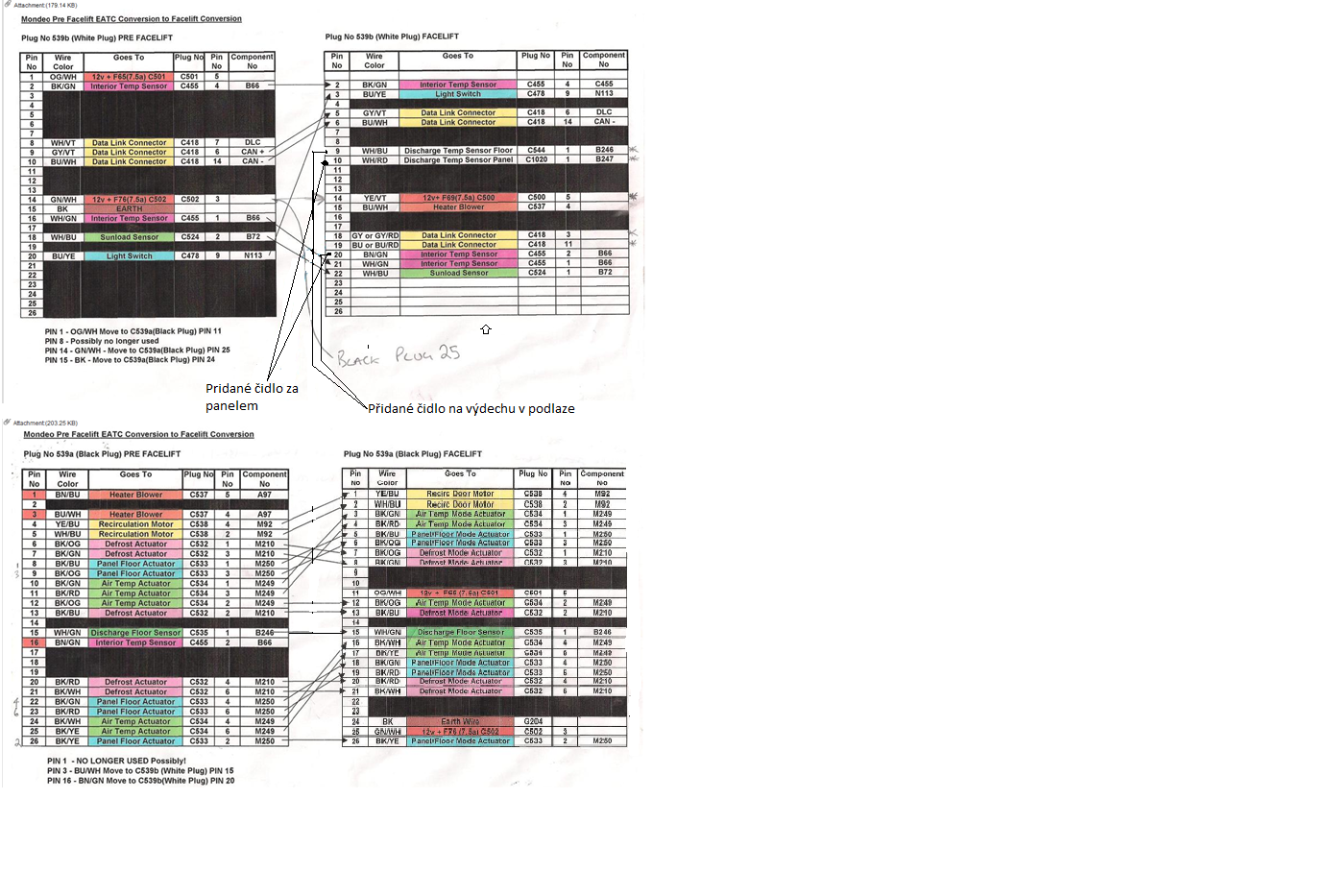

Tak je to blbý, dal jsem to zpět na starej panel a ani se nerozsvítí.. Ventilátor běží na plný otáčky a to je všechno.. Kouknu na tu pojistku..
Ford C-Max 2,0 TDCi 100kW Titanium BJ10/2008-EZ02/2009

Tak byla spálená pojistka 7,5A, jak si říkal.. Ovladač funguje, ale nejde mi regulovat otáčky ventilátoru - ukazuje normálně, dá se i přidat či ubrat, ale jede pořád naplno, tak na to ještě radši kouknu ráno, jestli je všechno zapojené tak, jak má být.. Jinak super, každopádně posun

Díky ti, ale nejde mi to otestovat.. Nemám sice zapojený čidlo nahoře v sání, ale to by jen hodilo chybu, ale tohle je divný.. Asi budu muset sehnat jinej ovladač.. Když přidávám ubírám teplotu, tak se mi přepínají klapky a asi i mění otáčky ventilace.. Jinak vše ostatní funguje.. Na starý ovladač to funguje normálně, všechno jak má, ale tady na tomhle nee.. Zapojení jsem kontroloval 3x a mám to dobře.. Kdyby jste někdo měl na prodej ovladač, tak napište..

Ale to je správně stěma klapkama. Pokud to maš dané na AUTO a posuváš teplotu nahoru a dolu tak je jasné že se přepínají klapky. Režim AUTO znamená že klima sama určuje kam bude foukat a když dáš teplotu nahoru tak to topí na nohy, a když dáš teplotu dolu tak to chladí na tebe. A to samé je s otáčkama když je nastavená teplota vyšší nebo nižší než je skutečná v kabině jde ventilátor rychle a pokud je stejná teplota v kabině jako nastavená na klimně, tak se ventilátor spomalí.

Ty dvě chyby znamenají dvě špatně zapojené čidla jako jsem to měl já, takhle ti to nemůže topit!!!

Poradíte někdo, jak připojit ten horní panel, resp. spínač výstražných světel a vyhřívání oken??? Mám konektory co jsou k tomu potřeba, ale vodičů je na nich podstatně míň..

Správné zapojení panelu, tamto je špatně.
