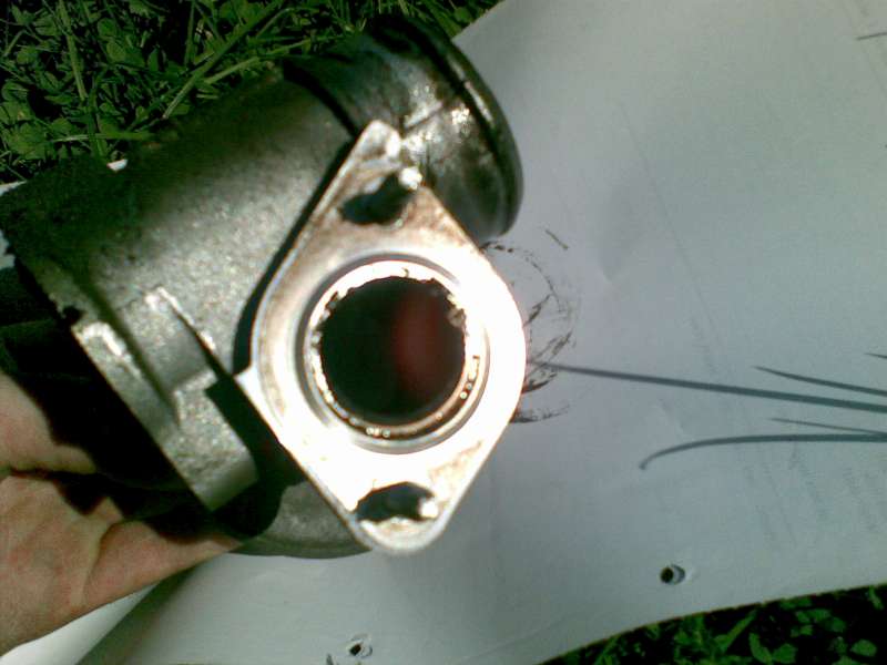

tak jsem tuto sobotu provedl cisteni EGR ventilu. Auto mi zacalo nejak pocuzuvat pri zrychleni a trvalem seslapnuti plynu.
No to co jsem uvidel u sveho 3 roky stareho mondi jsem jeste nevidel. Ventil totalne zanesen. Najeto cca 130000km. Po vycisteni zbylo na papire cca 300 gramu
marasu. No ale subjektivni pocit po vycisteni mam dobry. Auto jede lepe - jako by slo lepe za plynem, kourivost je o cca 80 % lepsi.Je mozne nejakym zpusobem overit funkcnost ventilu primo na aute?

Tak jsem se pustil taky do vyčištěni EGR. Vyčistit šel pěkně, použil jsem GASKET "odstraňovač těsnění". Vrstva hnusu ve ventilu byla tak 3 až 4mm.
Výsledek- motor přestal pocukávat (v otáčkách 2000 - 2200).
